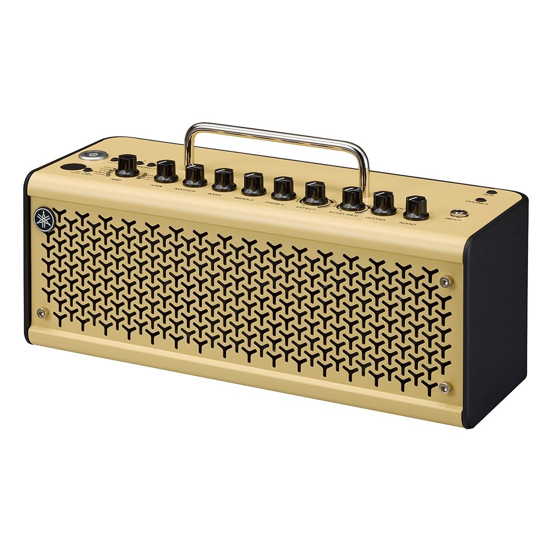

				suiluj hat geschrieben: Mi 26. Okt 2022, 11:40ich möchte bei Zimmerlautstärke spielen und tollen Sound haben.
Da bist du mit sowas
https://at.yamaha.com/de/products/music ... index.html besser bedient, als mit dem HiFi Gehampel.
Aus eigener Erfahrung!

Ich stimme der generellen Ausage zu ("kein Hifi-Gehampel"
Allerdings ist der Yamaha THR-II nicht so ganz passend, weil er
- einige Überschneidungen (Effekte, Modelling, Presets, ...) zum Helix Stomp (den suiluj schon hat) hat und
- nicht als "möglichst neutrale Wiedergabe-Box" konzipiert ist.
(für meinen Geschmack ist sie auch ein wenig arg schwachbrüstig - selbst im Wohnzimmer)
Da bekommt er z.B. mit einer Alto TX310 (
https://www.thomann.de/de/alto_tx_310.htm - haben gerade mal einen als Monitorbox am Drumset in Betrieb genommen) sehr viel mehr und Passenderes für weniger Geld.
... oder er holt sich für das Geld des Yamahas gleich einen TX315 oder TS408 und bekommt dann 375W oder 1000W - statt der 20W des Yamahas.

				Simon2 hat geschrieben: Do 26. Jan 2023, 13:00Allerdings ist der Yamaha THR-II nicht so ganz passend, weil er
Das mit den Überschneidungen der Effekte kann man so sehen, letzterer Punkt stimmt allerdings nicht. In Stellung "Flat" sind sämtliche Modellierungen raus, wie auch z.B. die Wiedergabe über USB/BT duchaus Ansprüche an die Wiedergabe stellt, die jenseits des Gitarrenverstärker Getöses ansprechen kann, Ich verwende z.B. einen alten "5er" THR für unterwegs als USB Wiedergabegerät am Schlepptop. Da gibts wesentlich Schlimmeres am Markt.

				Re: nuBoxx A-125 pro als Lautsprecher für Gitarren Amp Modeler wie line6 helix hx stomp gute Wahl?
				Verfasst: Fr 27. Jan 2023, 19:02
				von Simon2
				Ah - es gibt einen Button, mit dem man all die Features abschalten kann, für die man teures Geld bezahlt hat?
... um dann ein Gerät zu haben, dass weniger kann als die Konkurrenz (*)?
Das klingt verlockend.
Der Yamaha ist bestimmt kein schlechtes Gerät, aber halt für den angefragten Zweck nicht optimal.
WENN suiluj nicht schon einen Stomp und nach einem Wohnzimmer-Amp gefragt hätte, sähe es evtl. anders aus.
(wobei eine Gitarristin bei uns den THR hat und sich ärgert, weil er halt ein "Dead-End" ist - Live/Probenraum geht damit halt gar nicht und wer hat denn wirklich "Wohnzimmer als Endziel"?
(*) 8'' + 1,4'' bringen deutlich mehr "neutrale Wiedergabe" als 2 * 3,1''  .... und höhere Wattzahl bringt nicht nur Reserve (falls man doch mal in einem Probenraum spielt), sondern auch bei niedrigeren Lautstärken bessere Impulswiedergabe.
