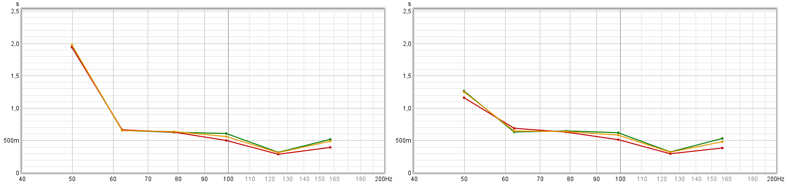

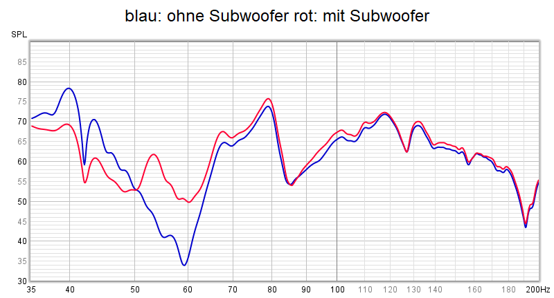

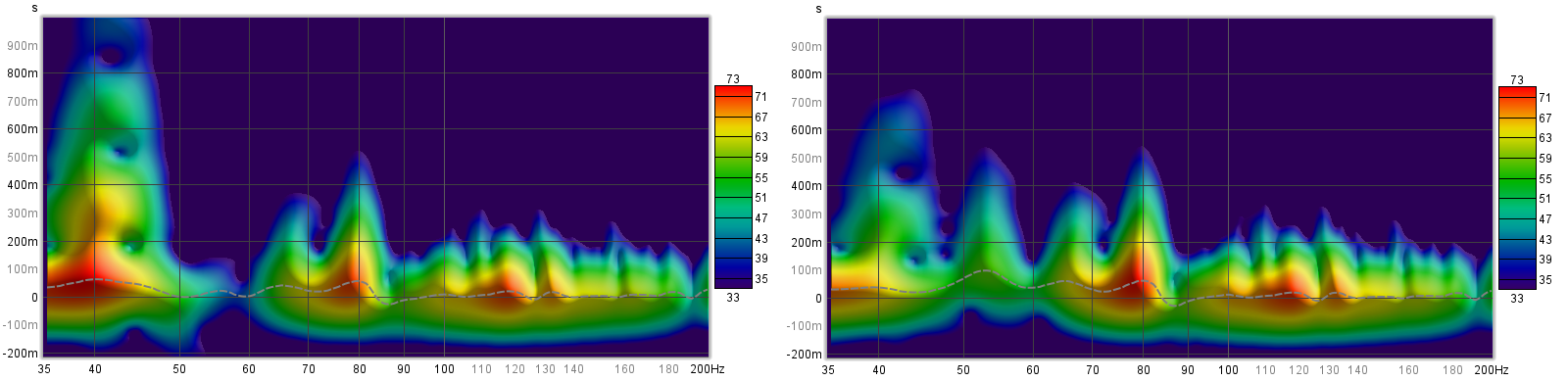

Hier noch die Messergebnisse (jeweils links ohne, rechts mit Subwoofer):

Die besten Ergebnisse wirst du vermutlich erzielen in dem du die Nuvero ohne Subwoofer einsetzt, dicke Absorber und einen eq mit vielleicht 2-4 aktiven Bändern, die nur die peaks absenken.
Der Nachhall im Bass ist schon noch relativ hoch, was aber nicht bedeutet es nicht zu schaffen dass diese ,,staubtrockenen,, klingen .

das zeigen ja auch deine Messungen, sehe da bei 40 und 80Hz arge Moden, bei (50 bis) 60Hz, bei 190Hz und bei 85Hz arge Senken
dem ist so mit einem Sub offensichtlich nicht beizukommen, nehme an, dass du noch mit viel zu großem Hörabstand experimentierst, brauchbar wird das nur im Nahfeld, jedenfalls geht die Aufstellung noch wesentlich besser, mach' dich mal damit vertraut und auf die Suche
