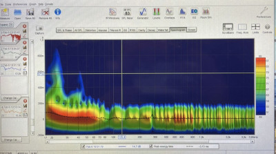

Beitrag von Chris 1990 »
Die nuvero 100 gab es nie, nur die 10, und einige wenige wünschen sich eine Nuvero 100 also eher ein ,,Running Gag,,
Die Seite von Jochenschulz hat mir auch sehr weiter geholfen und deshalb entschied ich mich für meine Bedingungen am besten umsetzbar, die Front mit 25 cm in der Mitte auf über 60 cm zu den Ecken hin Sonorock mit etwa
5-6kPa*s/m² zu bauen. Es sind zwar noch andere kleine Tricks mit eingeflossen, aber das Ergebnis ist schon überwältigend.

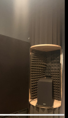

Nein in der hinteren Raumecke habe ich auch noch Schaumstoff Absorber bis zu Decke aber die reichen eher weniger in die tieferen Bereiche und brachten nicht ganz so viel, sind aber hilfreich .
Die hinteren sind etwa 45x45cmx250 cm waren noch übrig und Dienen als ,,Halterung,, für die Surrounds.
Schön ist es nicht, aber es funktioniert.
Wenn du in meine Galerie schaust, siehst du wie das Chaos mit diesen Absorbern angefangen hat, in der Front noch mit den 481 .
