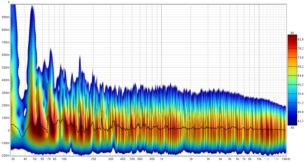

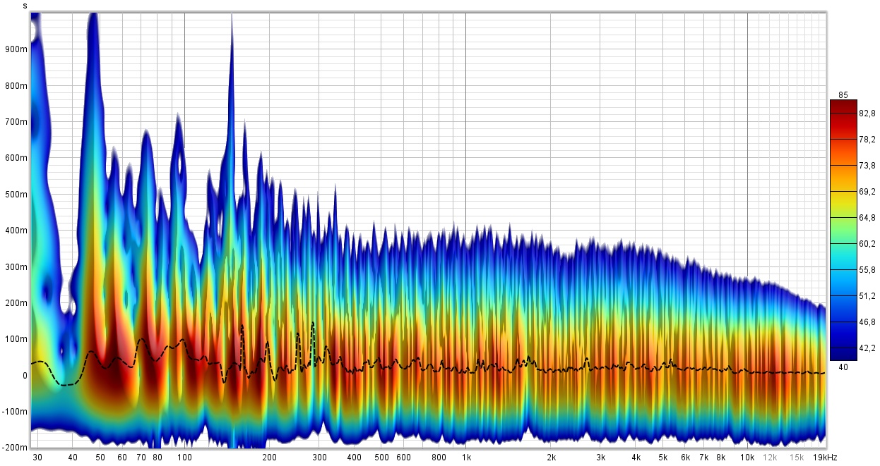

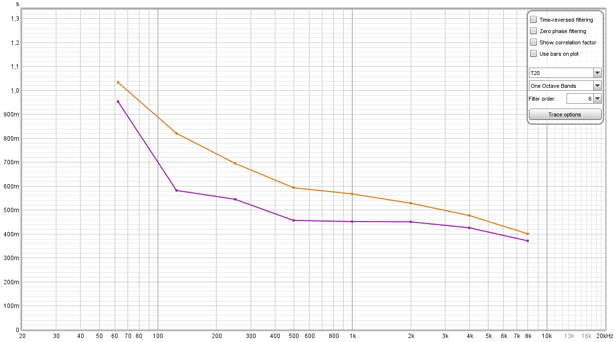

Linker Lautsprecher
Vorher: Nachher: Und RT20: Das scheint richtig viel zu bringen, insbesondere der Nachhall verbessert sich enorm. Im ETC-Diagramm gibt es zwar zusätzliche Reflexionen, ist aber wahrscheinlich nicht allzu schlimm.
Die daraus entstehenden Absorber inkl. Rahmen, Stoff etc. werden für ein Wohnzimmer schon ziemlich groß - was meint Ihr, lohnt sich das wirklich?
Und hätte eventuell weniger Material (z.B. 12 cm) mit etwas Wandabstand dieselbe Wirkung? - es gab doch mal einen Rechner dafür, oder?
