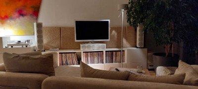

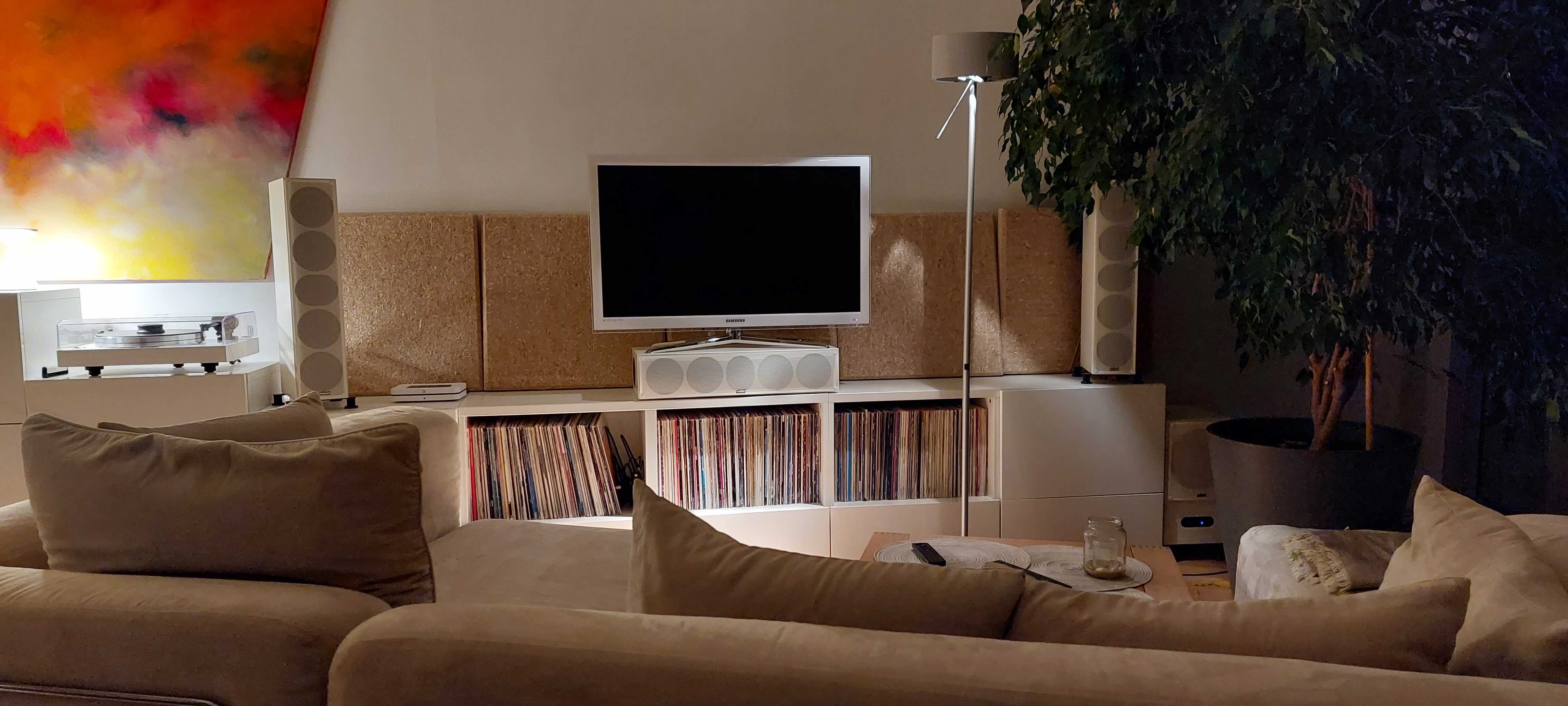

Nuline 174
Beitrag von Kardamon »

Kardamon hat geschrieben: Di 21. Feb 2023, 20:17 174er Front.jpeg
Schön viel weiß und hell - gefällt mir gut. Was sind das für Absorber? Sieht nach Naturfaser aus?

Kardamon
Beiträge: 1643
Registriert: Sa 4. Feb 2012, 10:18
Wohnort: Wien
Hat sich bedankt: 45 Mal
Danksagung erhalten: 129 Mal
Akustikpaneele aus Hanf
Gepresste Hanffasern zur Probe.
CapAcoustic Nature Paneel
Noch ungefärbt
Bewährt sich akustisch
Bröselt stark beim Handling
unverschämt überteuert (eigentlich aus Abfallmaterial)
