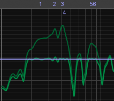

Hmm 3 PEQs sind nicht viel, aber oft hat man im Bassbereich ja oft Moden wie ein "kleiner werdender Kamm". Wenn man die Grundmode und die zwei "harmonischen" Moden glattbügeln kann, ist schon viel geholfen.
Selbst REW benutzt bei mir "nur" 6 PEQ, und das bei einem Linearitätsziel von 1dB. Die spitzen Täler fässt man sowieso nicht an. Dass es bei mir überhaupt so schlimm aussieht, habe ich meinem kleinen Wohnzimmer mit Holzwänden zu verdanken. Ich frage mich, wie die NV170 wohl in einem Stein-Raum ohne resonierende Wände wäre. :?:

Christian_B hat geschrieben: Mo 20. Mär 2023, 17:42 @anphex
Ist der Klang stark anders wenn du die EQ Einstellungen in Rew mit Psy-Glättung rechnen lässt?
Probiere ich gleich mal! (Ist toll, eine schöne REW-Messungsdatei zu haben, wo man schnell die Filter neu machen kann :mrgreen: )

So, gleiches Setting mit Pegel und Loudness und alles. Nur das Smoothing wurde auf Psy geändert und neu exportiert und eingefügt in ein schnell umschaltbares Preset. Allerdings musste ich einen maximalen Einzelboost von 4dB erlauben, sonst hätte er ein Loch bei 2 Khz nicht glattgebügelt. Aber nicht vergessen, dass das nicht automatisch heißt, dass hier auch volle 4 dB reingedreht werden. REW setzt oft Filter, die sich gegenseitig ergänzen und ausgleichen.
Erster Eindruck:
Schlagzeug-Bassdrums sind nun dumpfer. Wahrscheinlich, weil er die Täler in meinem Frequenzgang ja nun ignoriert und dadurch auch breitbandig mit abschwächt. Allgemein klingt es nun schwammiger und unausgeglichener im Bass und den Mitten.
Ich hab nun mit einem Lied, was ich in den letzten Tagen 100 mal gehört habe, hin- und hergeschaltet.
Näää, VAR-Smoothing ist my way to go.
Besonders beim Lied "Sublab - Nothing to lose" versaut PSY in meinem Raum die Bassline komplett durch den groben Eingriff.
PSY:
VAR:
