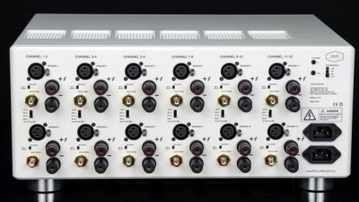

Ich wollte mit dem Link nur auf die Einstellung des Gains (+7.2dB, 12.8dB, 25.3dB) bei den Purifi Modulen hinweisen.
Es gibt von Purifi zwei Module Purifi 1ET400A und Purifi 1ET7040SA. Das 1ET7040SA hat an 2 Ohm fast die doppelte Leistung.
Bei apollonaudio bieten sie mit den beiden Modulen Endstufen 2 Kanal bis 12 Kanal Endstufen an.
Wer mehr Leistung benötigt, Hypex NCore NC1200... allerdings nur als Monoentstufe.
