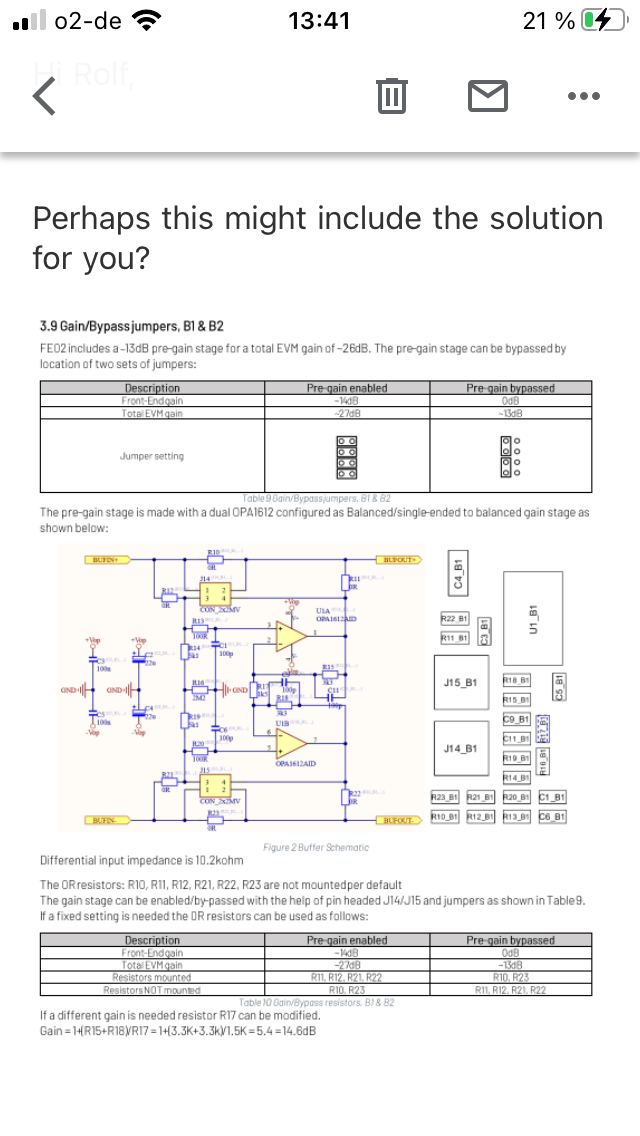

Interessant war noch der Gain der Purifi. Viel zu gering. Niemals wie vom Händler auf Anfrage angegegeben 25,8. Also support kontaktiert, wo das Problem liegen könnte. Support grundsätzlich auf Englisch. Man kann auf Deutsch anfragen, aber die Antwort kommt immer in Englisch. Antwortzeit jeweils wenige Stunden. Die Antwort war
Ok...also ich sollte wohl Jumper im Gerät umstecken? Was ist mit der Garantie? Angeblich kein Garantieverlust. Wer findet die Jumper auf dem Bild?
Jedenfalls hat das umjumpern geklappt und der Gain ist nun 25,8db.
