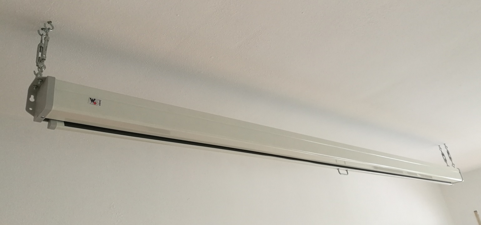

die "kleine" Rolloleinwand auf den Boden legen und nach oben rausziehen, die hat ja noch etwas Nachlauf, somit kommt die Bildfläche höher (vermutlich so 50 cm). Ein Loch in die Decke bohren und per Kette und S-Haken die Leinwand einhaken. Durch die Kette ist die Höhe zusätzlich variabel :wink: Da der Beamer ja Shift-Lens hat, ist das leicht einstellbar.
Tipp 2a
falls du schon weißt, welche Breite es später werden soll, könntest du die Löcher der breiteren Leinnwand bohren, Haken rein, ebenfalls Kette locker zwischen den Haken, in der Mitte die quasi umgedrehte Leinwand mit der Zugöse mit S-Haken einhaken.

gute Idee, und statt den Karabinern noch diese Seilzugspanner (aus den älteren Halogen Seilsystemen) verwenden, damit ist das Ganze auch noch verstellbar, am Beamer muß ggf. die Trapezkorrektur nicht verwendet werden (da jede Korrektur das Bild verkleinert = verschlechtert 8) ).

Jepp, das mit den Spannern hatte ich auch so gedacht, nur eben zwischen Leiste und LW weil man da besser ran kommt. Hab ich alles zu genüge da weil ich mal ein Fangnetz rund ums Kinderhochnett bauen wollte...

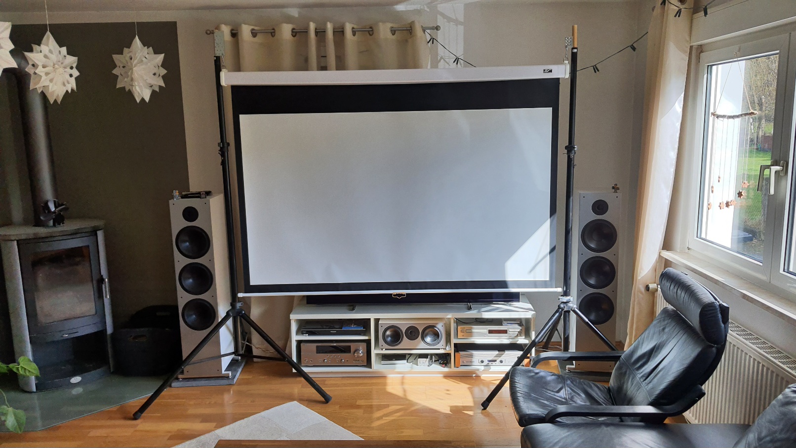

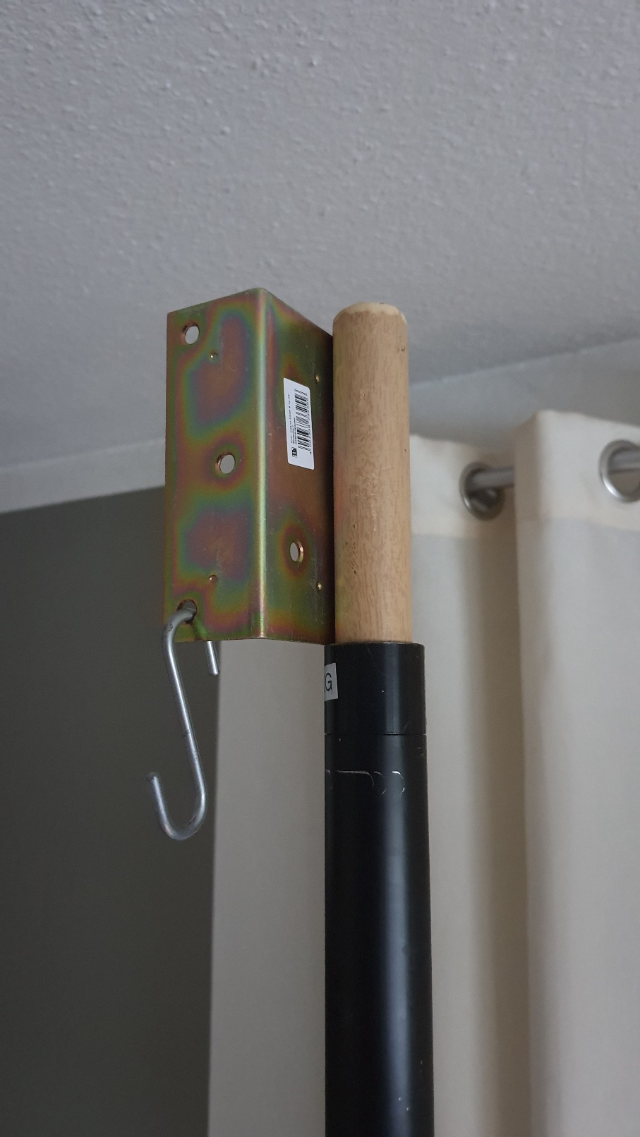

So, also ich hab nun einfach meine Lichtststative genutzt zum Testen. Oben rein habe ich je einen Holzstab mit angeschraubter Lochplatte. Mittels S Haken ist die LW dort eingehängt und dann mittels Wasserwaage eingerichtet.
Das Großbild war noch der Prototyp. So sieht es jetzt im Detail aus.
Beamereinstellung:
- Beamer steht auf Sofatisch
- Abstand ca. 2.1 m
- Fuß so hochgeladen dass Bild ca. am unteren LW Rand anfängt
- Zoom Max.
- lense shift Max. Hoch
- Bild leicht gekippt auf -2
- final etwas hin und her geschoben und scharf gestellt. Das passt für mich.
Klar, die Schwarzwerte sind mies gegenüber den OLED. Sicher kann ich noch etwas rausholen mittels Feineinstellung, aber das gehört alles in einen anderen thread.
Grundsätzlich stelle ich mir nun die Frage, ob die LW von der Größe (84", 1,86 m Breite) OK ist oder 100" (2,21 m Breite) oder gar 110" (2,44 m Breite)nicht cooler wären, oder ob das einen eher erschlägt?
Wir sitzen aktuell 3,4 m weg vom 65er OLED.
Die LW ist vor dem OLED, also rund 3,2 m vom Sitzplatz.
Die ganze Thematik Abstand LW zum Beamer lassen wir außen vor, es geht nur um das Bild.
LG R

randy666 hat geschrieben: So 26. Mär 2023, 09:25 Klar, die Schwarzwerte sind mies gegenüber den OLED. Sicher kann ich noch etwas rausholen mittels Feineinstellung, aber das gehört alles in einen anderen thread.
ich sage ja, du kannst das nicht mit einem OLED oder TV vergleichen, wobei ein DLP sogar noch einen besseren Schwarzwert hat, als ein LCD, da er das Lichtpixel per Spiegel wegklappt und nicht nur die 3 Farb-LCD auf dunkel schaltet :wink:
Du mußt die Bilder quasi seperat betrachten, ob sie dir gefallen und für Heimkino doch den ganzen Raum komplett verdunkeln.
Bzgl. Abstand: Bild zu groß gibt es für mich bei Beamer und TV nicht :greetings-waveyellow:
Sitze auch nur 2,3m von der 2,4m breiten Leinwand weg, paßt ideal. Spätestens nach ein paar Stunden schauen hat man sich an die Größe gewöhnt und will dann mehr. Das gilt für Filme schauen, wie Kino halt, für Nachrichten usw. ist diese Größe natürlich nichts. Daher auch zusätzlich ein "kleinerer" TV.
Bei dir sehe ich das Problem, daß eine breitere Leinwand die Lautsprecher verdecken würde. Dadurch verlierst du einiges an Klarheit im Sound, wobei für Sprache überwiegend der Center verantwortlich ist. Geht auch, hatte ich lange mal so, daß die Front LS von der Leinwand verdeckt wurden, aber es ist eindeutig schlechter und halt ein Kompromiss.
Und das Bild so hoch über die Lautsprecher würde ich auch nicht machen, da es wesentlich angenehmer ist, leicht nach unten zu schauen, als ständig nach oben :cry:
Du könntest dir auch eine gelochte Akustik-Leinwand besorgen, die haben mich aber auch nicht so richtig überzeugt 8)
Jetzt schaue erst mal ein paar Filme, dann kannst du immer noch entscheiden, sobald du dir sicherer bist, was dich genau noch stört. Und zum Testen kannst du dich ja einfach mal auf einen Stuhl näher an die Leinwand setzen und dir einen Eindruck einer größeren Leinwand zu vermitteln. Bedenke auch, je größer das Bild, umso unschärfer, dunkler und kontrastärmer wird es 8O (wobei das bei diesen Größen noch nicht die gravierende Rolle spielt, ab 3m Breite wird das interessant).
