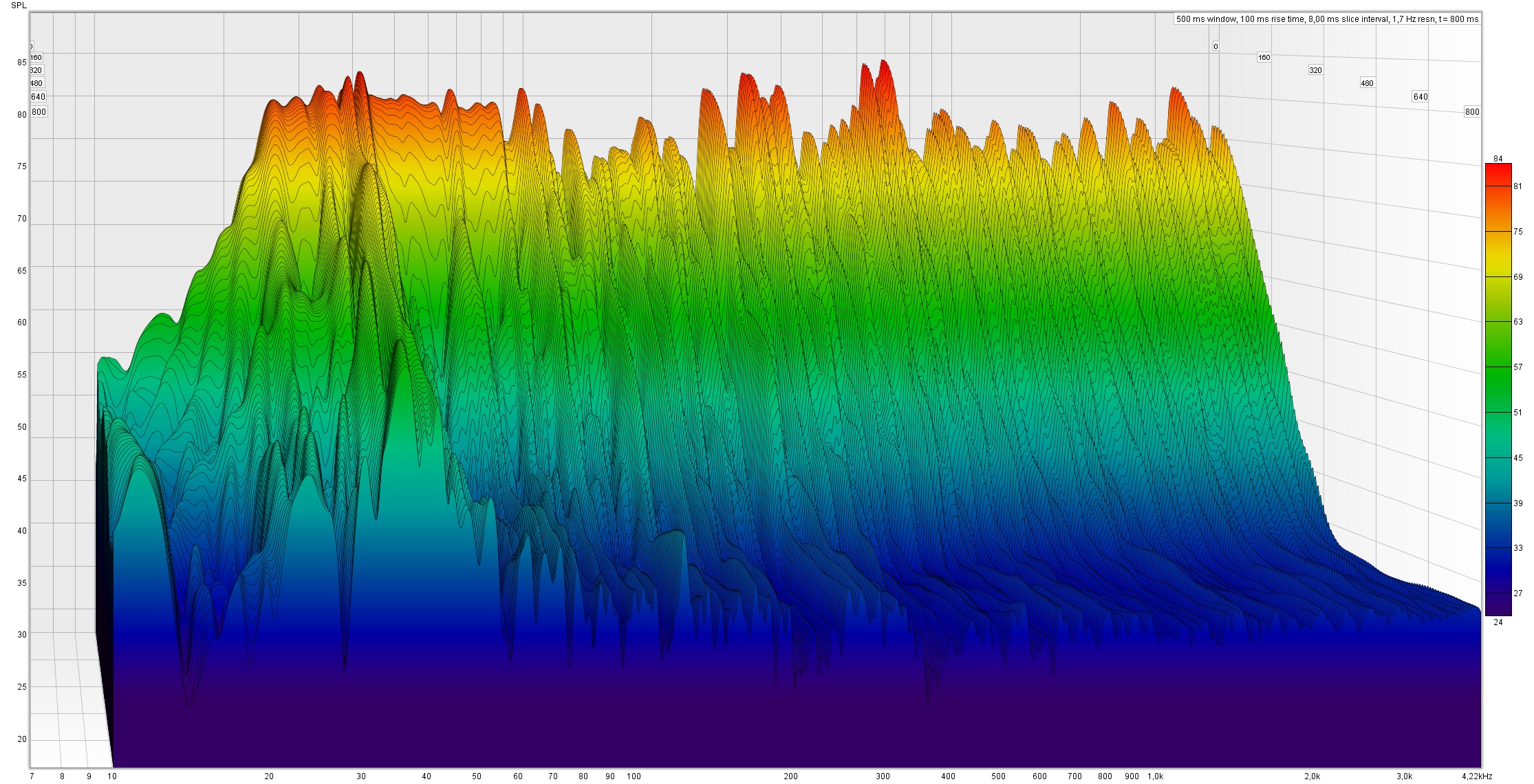

Angehängt habe ich eine Raumskizze, ein paar Fotos vom Raum sowie Messdiagramme von Setup b) (mit miniDSP/Dirac und Subwoofer). Die Messdiagramme sehen für mich grausig aus.
Wie interpetiert ihr meine Messdiagramme?
Welche (schrittweise) Vorgehensweise und Reihenfolge würdet ihr mir bei meinen Gegebenheiten empfehlen?

Waterfall:

Das Wasserfall Diagramm würde ich auf 500 ms skalieren.

Hier noch das Wasserfalldiagramm mit 500ms:
