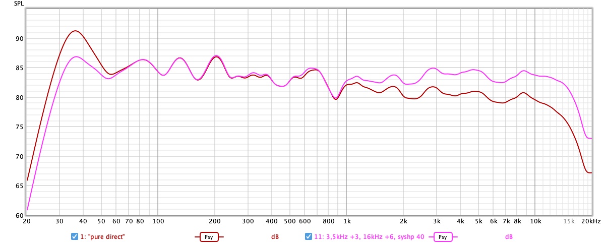

hier mal der erste Versuch einer Messung.
Mikrofon auf die Decke gerichtet am Hörplatz in Ohrhöhe.
Soweit nach dieser Anleitung: https://mehlau.net/audio/REW-UMIK-1/index-de.html
Was sagt mir das jetzt alles? :o

YanYan hat geschrieben: Di 20. Jun 2023, 15:09Was sagt mir das jetzt alles? :o
Ganz grob analysiert (ich bin kein Experte):
Du hast zu viel Nachhall unterhalb von 400 Hz und eine ordentliche Raummode bei 40 Hz sowie eine Senke zwischen 50 und 75 Hz.
Wähl mal beim Smoothing/Glättung des Frequenzverlaufs "psy" aus. Und gerne auch mal linken und rechten Lautsprecher einzeln messen.
Im Wasserfalldiagramm ist es komisch, dass du oberhalb von 8000 Hz plötzlich so viel Nachhall angezeigt bekommst. Ist bei der Messung irgendwas schief gelaufen?
Knapp unter 40 Hz habe ich in meinem Raum auch eine Raummode. Mit dem ampX habe ich die untere Frequenz, bis zu der in voller Lautstärke wiedergegeben wird, knapp über die Frequenz der Raummode gesetzt und damit war das Problem schon deutlich entschärft.

0rbit hat geschrieben: Di 20. Jun 2023, 15:17

YanYan hat geschrieben: Do 13. Jul 2023, 07:56Meinst du den High Pass Filter?
Ja.
Das Ergebnis sieht man hier ganz gut:
download/file.php?id=20705&mode=view
Kannst ja mal testen wie es ist, wenn du den bei dir auf 45 Hz stellst.

Ok, danke. Ja, mit der Einstellung hatte ich schon gepielt. Nachgemessen noch nicht, das mach ich dann im Zuge mit dem neuen Deckensegel.
Rein vom hören (einmal mit hpf auf 43hz und einmal auf Standard 10 hz auf unterschiedlichen presets) merkt man schon, dass es weniger dröhnt.
