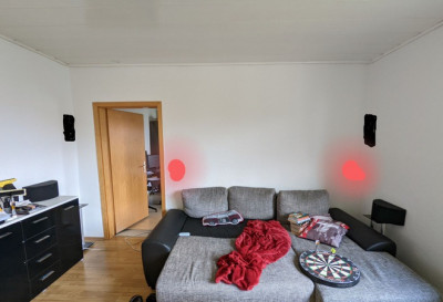

Ich habe nun meine Dipole erhalten und möchte möglichst ein diffuses und Räumliches Klangbild erhalten.

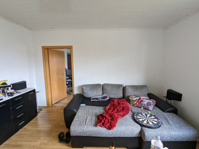

Hier ein Bild der Rückwand:
Nun fehlt aber durch die Umwandlung die Rückenlehne und das Sofa muss ganz an die Rückwand heran. Deshalb kommen bei mir nur Dipole und keine Direktstrahler in Frage.
Jetzt habe ich schon gesehen, dass manche die Dipole an der Rückwand (da befindet sich noch eine Tür) oder an der Seitenwand haben. Was sagen denn hier die Experten, wie ich mein Ziel erreichen kann?
Vielen Dank im Voraus.

Hallo, ich versuchs mal. Ich denke erkennen zu können dass es Klipsch R14s sind (?) und laut deren BDA Seite 18 und 19 (Abbildungen) sind beide Optionen möglich. Persönlich habe ich die seitliche Anbringung vermehrt bei 7.1 Systemen gesehen da sie dann mit den Surround Backs zusammen eine schöne Klangwolke hinter der Hörposition schaffen. Allerdings gibt es dieses "hinter der Hörposition" bei dir nicht - was im Ganzen ein Problem darstellt. Sind hier nicht mal mehr noch 30 cm raus zu holen? Denn ansonsten wird es hinter dir denke ich keinen Erfolg bringen und überhaupt wirst du in einem ziemlichen Klangbrei mit Bassüberhöhungen sitzen. Ansonsten kannst du mal versuchen die Dinger in die Ecken zu packen (mit der Tür wird dir da nicht viel anderes übrig bleiben und hoffen dass die (ich denke mal dass die Chassis so angeordnet sind - finde keine Explosionszeichnung) beiden Hochtöner seitlich schön diffus von den Wänden reflektiert werden und der Mitteltöner in Richtung Hörer spielt. Aber alles wie gesagt sehr suboptimale Voraussetzungen bisher. Hoffe es hat irgendwie geholfen :wink:

ich würd die Dinger mal testweise auf 1,5m Höhe bringen und eventuell sogar hochkant an der Wand anbringen.
So weit hinten als möglich(direkt an der Rückwand) und die Chassis strahlen in Richtung Hörplatz.

Hinten habe ich es probiert, das klang aber leider nicht so wie gewünscht.
@Carolite
Gutes Auge. Genau, dass sind die R-14S. Die haben an den Seiten die Hochtoner und in der Mitte den Tiefmitteltoner.
Ich habe jetzt mehrere Positionen an der Seitenwand getestet. Hab nun die 25 cm von der Rückwand entfernt aufgehangen. So kommt der Schall schnell an die reflektierende Rückwand. Der Surround Effekt kommt jetzt sehr gut rüber. Habe diverse Dolby Atmos Demos, die es auf dem Dolby YouTube Channel gibt, abgespielt.

Du hattest sie an den seitlichen Wänden aufgestellt/probiert, ganz hinten? (nicht an der Rückwand aufgehangen!)

Ich hatte die direkt an der Rückwand (über dem Sofa) und an der Seitenwand bis 60 cm Abstand.
Umgedreht habe ich die aber nicht direkt der an Ecke.

Und dort würde ich sie auch noch senkrecht testen, nicht quer....

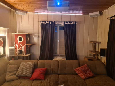

Mein raum ist gerade mal so breit wie die couch. Hab sie seitlich und etwas zum hörplatz gerichtet. Klanglich absolut ok. Kommt eh nicht ständig was raus und wenn nen auto von hinten links nach vorne fährt, hört sich das ganz ok an. Ich glaub die aufhängung von effekt lautsprechern ist nicht so ganz kritisch. Wichtig ist nachher die einstellung vom pegel das der ton auf dich zentriert ist.

Ich würde es so machen. 120 cm höhe reichen aus.
