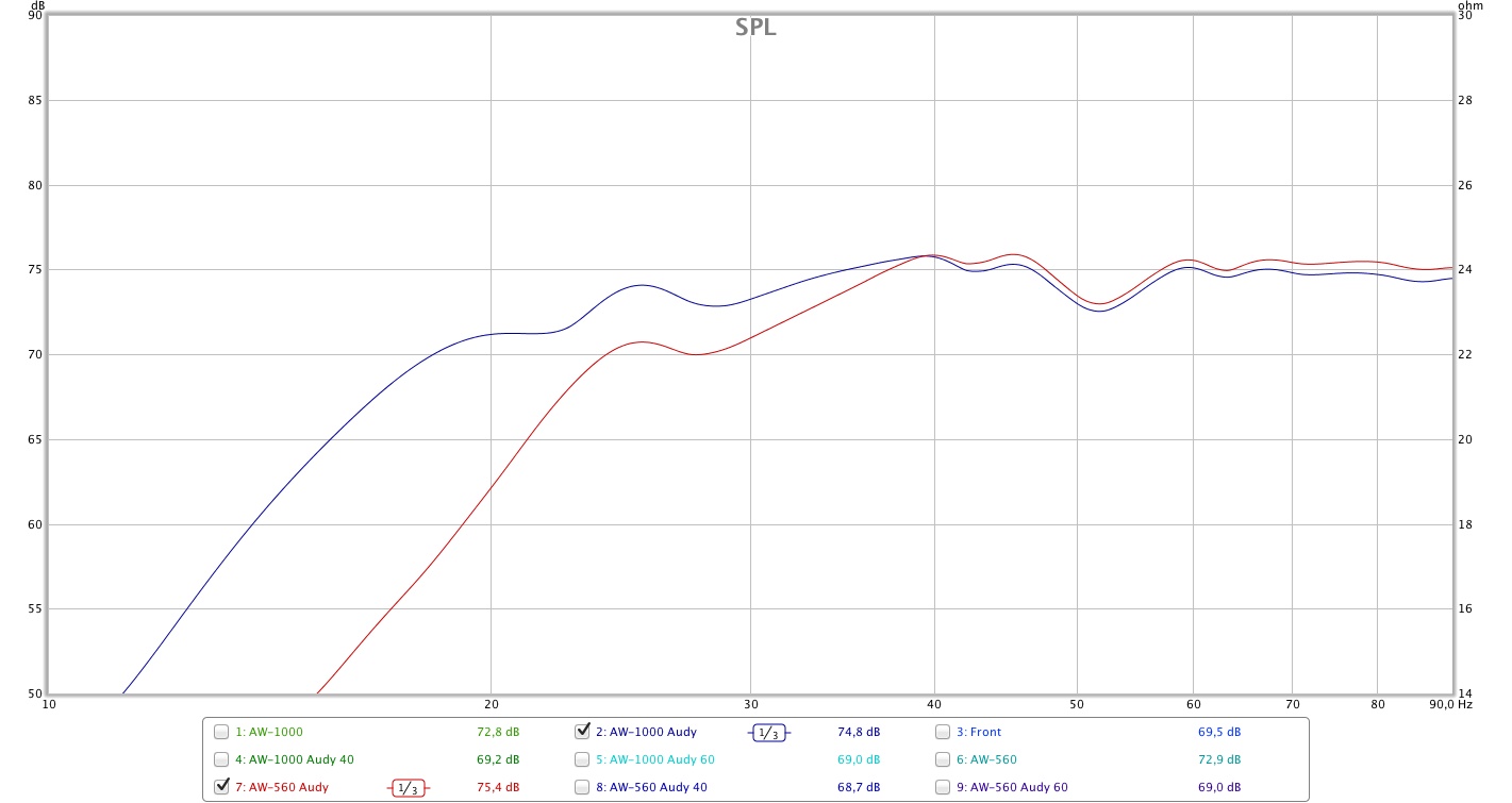

so hier noch einmal ein kleiner Nachtrag + Frage. Ich habe jetzt eine ganze Weile den AW-560 probegehört. Der AW-1000 stand auch noch hier, auf Grund der Größe wollte ich davon aber eigentlich Abstand nehmen. Vor allem weil er beim ersten Probehören ungünstig stand und ich daher auch klanglich abgeschreckt war und ihn erstmal wieder "verbannt" hatte.
Jetzt, da ich mich ja auch irgendwann einmal endgültig entscheiden muss, habe ich heute doch noch mal herum probiert und alles an einer neuen Position probe gehört und gemessen.
Meine Erkenntnisse hier raus ergeben nun wieder ein neues Bild, was mich immer weiter verunsichert (wird wohl erst enden wenn das "Rückgabefenster" schließt).
Im hörbaren Bereich kann ich keinen große Unterschied feststellen, ich würde aber behaupten das der AW-560 eher zum dröhnen neigt und der AW-1000 "trockener" daher kommt. Beide Subs standen auf der exakt gleichen Position, da ich natürlich immer umrücken und neu einmessen muss, ist das mit dem Vergleichen gar nicht so einfach.
Insgesamt würde ich behaupten das der AW-1000 (im Filmbetrieb) mehr Realismus schafft. Also auch Surroundeffekte (wo der Sub unterstützt) klingen einfach Kraftvoller. Liegt das evtl. am zusätzlichen Tiefgang, der einfach eben dieses Mehr an "Gefühl" vermittelt.
Oder bilde ich mir das vielleicht auch nur ein, weil ich gern hätte das es so ist?
Aus diesem Grund habe ich mal nachgemessen und folgend Graphen kommen dabei raus.
Auf den ersten Blick sieht das ja nicht nach all zu viel Unterschied aus, aber wahrscheinlich ist es gerade im Tiefbass, dieses "kleine etwas" was den Unterschied macht?
Im Stereobetrieb mit Crossover der Fronst bei 60 Hz, bringt der AW-560 keine Unterstützung mehr da er genau wie die nuLine 82 bei 25 Hz stark abfällt. Sogar stärker als die LS an sich...
Der AW-1000 hingegen erweitert in dieser Situation bis auf 18 Hz bevor "er" abfällt.
Sind diese 7 Hz Unterschied, die Größe und den Preis des AW-1000 Wert oder kommen da noch andere Faktoren hinzu?

Ich find die FG-Messungen bis auf den Einbruch bei 50Hz gar nicht übel!
Zu welchem Sub tendierst du denn momentan?
Das ist so formuliert Quatsch und das weißt du selbst.Zeta Uno hat geschrieben:Ein AW1000 alleine kann unmöglich guten Bass erzeugen.
Re: Harmonische Bassverteilung vs. maximaler Tiefgang
Ja, wenn ich das so einfach sagen könnte. Messtechnisch und "gefühlt" klanglich tendiere ich zum AW-1000.Edgar J. Goodspeed hat geschrieben:Ich find die FG-Messungen bis auf den Einbruch bei 50Hz gar nicht übel!
Zu welchem Sub tendierst du denn momentan?.
Die andere Möglichkeit wäre ja noch der 2. AW-560, aber ich würde schon behaupten das man den Unterschied beider Subs im Tiefgang merkt. Außerdem kommt es mir so vor, als würde der AW-560 zum dröhnen neigen, da er evtl. mehr "Ackern" muss als der AW-1000 um die tiefen Frequenzen zu produzieren. Kann das sein?
