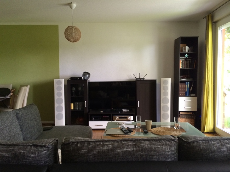

Um Raumeffekte auszuschließen, habe ich die Lautsprecher nochmal insgesamt >1 Meter von der Rückwand weggestellt (Abstand Hinterweise Box zu Wand) und ein Stereodreieck von 2,20M genutzt. Aber der klangliche Abstand bzw. der Abstand beim Tiefgang zwischen AVR und Rotel Endstufe blieben gleich - es wurden nur jeweils andere Raumfrequenzen angeregt.

Da der Rotel nicht in mein Lowboard passte standen Rotel und Marantz auf dem Boden vor dem Lowboard. Die Endstufe unten, der Marantz oben drauf. Erstaunlicherweise war nach ein paar Stunden der Marantz auf der Oberseite schon heiß, während der Rotel an den Seiten kalt war und oben weniger als handwarm. Vermute mal, dass der Rotel hier vom deutlich größeren Gehäusevolumen profitiert und der Marantz natürlich neben der Endstufen auch die übrige Elektronik dauerhaft am laufen hatte.
