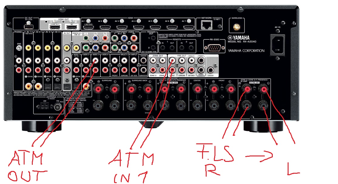

Re: ATM für nuline 284
Hi nochmal zurück,
hab heute das ATM angeschlossen (versucht) wie folgt :
hoffe stimmt soweit?
Dann im AVR in der Enstufenzuordnung von Basic auf 7ch + 2 Zone gestellt.
Bei Eingangszuordnung hab ich meine Schwierigkeiten diese sind Standart wie folgt:
Wie muss ich das Einstellen auf Audio das ich alles richtig zuordne ?
du stellst einfach die zone 2 fest auf audio 3 und gleichst die lautstärke so an, dass nichts rauscht
Hi Cainecaine2011 hat geschrieben:du stellst einfach die zone 2 fest auf audio 3 und gleichst die lautstärke so an, dass nichts rauscht
Ja wieeee
wo muss ich welche Zahl setzen ? in der BDA check ichs auch nicht..
Und muss ich das ATM auf AN oder auf AUTO ????
