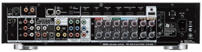

Zone2-Trick Marantz SR 6004
Beitragvon rudijopp » Di 20. Jul 2010, 21:22
Moin Moin,
hier mal ein Bild von der Zone2-Trick-Gesamt-Konfiguration beim Marantz SR6004
(weiß der Geier woher ich das hab / irgendwo aus dem nuForum / aber nützlich ist es allemal):
der "Unbekannte nuForianer" hat geschrieben:Bild
bis denn dann,
der Rudi
