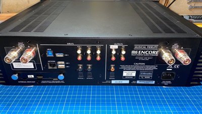

Re:Umbau Musical Fidelity M6 Encore 225 für ATM
Beitrag von rudijopp »
Moin Moin,
jonasboehl hat geschrieben:Frag doch Mai bei Rudi an.
Das hat "Mara" inzwischen getan... ...allerdings doch schon jetzt (Nov) :mrgreen:
Betr.Umbau:
Hab mir das Gerät von innen angesehen und der Umbau ist definitiv machbar 8)
https://www.hifitest.de/images/testbild ... -40183.jpg
Ich muss dafür zu den bestehenden PRE-OUTPUTS noch MainIn setzten. Am besten eigenen sich dafür wohl die gleich daneben befindlichen LINE-OUTPUTS, die ich zu MainIn umbauen/umfunktionieren würde :idea: (alternativ könnte ich MainIn-Einbaubuchsen setzen)

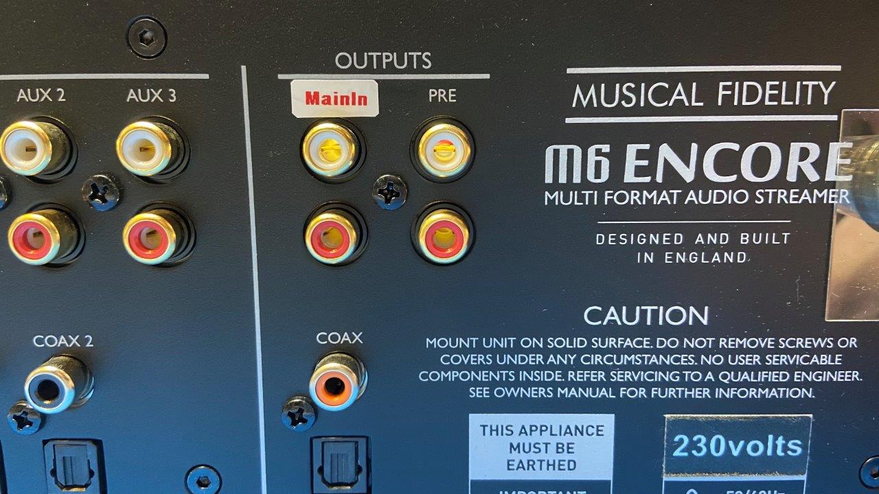

Re: Re:Umbau Musical Fidelity M6 Encore 225 für ATM
Moin Moin,
rudijopp hat geschrieben:Ich muss dafür zu den bestehenden PRE-OUTPUTS noch MainIn setzten. Am besten eigenen sich dafür wohl die gleich daneben befindlichen LINE-OUTPUTS, die ich zu MainIn umbauen/umfunktionieren würde :idea: ...
Gesagt, getan und so schaut's fertig aus:
Gruß vom Rudi
