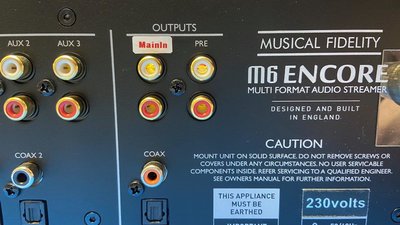

Re:Umbau Musical Fidelity M6 Encore 225 für ATM
Moin Moin,
Betr.Umbau:
Hab mir das Gerät von innen angesehen und der Umbau ist definitiv machbar
https://www.hifitest.de/images/testbild ... -40183.jpg
Ich muss dafür zu den bestehenden PRE-OUTPUTS noch MainIn setzten. Am besten eigenen sich dafür wohl die gleich daneben befindlichen LINE-OUTPUTS, die ich zu MainIn umbauen/umfunktionieren würde (alternativ könnte ich MainIn-Einbaubuchsen setzen)
https://www.hifitest.de/images/testbild ... -40186.jpg
Gruß vom Rudi
						Das hat "Mara" inzwischen getan... ...allerdings doch schon jetzt (Nov)jonasboehl hat geschrieben:Frag doch Mai bei Rudi an.
 Betr.Umbau:
 (alternativ könnte ich MainIn-Einbaubuchsen setzen)https://www.hifitest.de/images/testbild ... -40186.jpg
Gruß vom Rudi

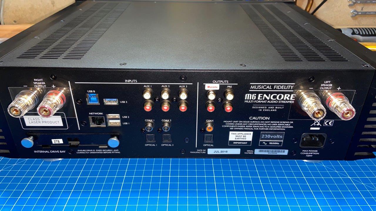

				rudijopp
Re: Re:Umbau Musical Fidelity M6 Encore 225 für ATM
Moin Moin,
Gruß vom Rudi
						Gesagt, getan und so schaut's fertig aus:rudijopp hat geschrieben:Ich muss dafür zu den bestehenden PRE-OUTPUTS noch MainIn setzten. Am besten eigenen sich dafür wohl die gleich daneben befindlichen LINE-OUTPUTS, die ich zu MainIn umbauen/umfunktionieren würde...
Gruß vom Rudi

Re: ATM an Musical Fidelity M6 Encore 22 (war ATM Universell
Hallo zusammen
der Umbau hat tadellos geklappt, Danke an Rudi und alle die sich gekümmert haben.ATM ist auch angekommen, ein Unterschied wie Tag und Nacht. 1a Klangerlebnis.
Gruß Mara
Gruß Mara
