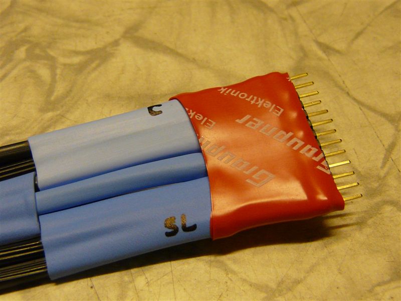

An den anderen Seiten der ca.65cm langen ML238-Kabelenden werden nun die Neutrik-Stecker wie hier gezeigt angelötet...
14
...Zugentlastung drüber...
15
...Stecker zusammenschrauben...
16
...das Ganze sieben mal... ...und gut
Die Steckerbeschriftung/-zuordnung ist logischer Weise von der Kanalbelegung der Stiftleiste (Bild 12 + Bild 5) abgeleitet.
17
Der fertige Komplettauftrennungs-Adapter für den Onkyo 905, sowie 805 und 875, der zum heutigen Stand (Edit: 21.09.08) in jedem dieser Onkyo-Typen eingebaut wurde und seinen Zweck zur vollsten Zufriedenheit der User erfüllt, egal ob für Nubert- oder Canton-Module

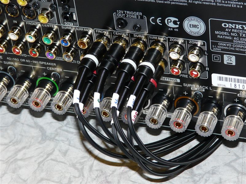

...um ihn dann wie hier gezeigt mit dem Endstufen-Stecker (Bild 06 / Kanalbelegung beachten) zu verbinden
21
Von der Länge her "reicht" dieser Adapter wie hier zu sehen wieder bis an die PreOut (weil sicher nicht jeder gleich vier ABL/ATM verwenden möchte), oder eben direkt an die ABL/ATM links neben dem Gerät (spart zusätzliche Cinchkabel).
22
Detailaufnahme "erstmal aller" MainIn-Stecker direkt auf den PreOut, womit die Auftrennung quasi wieder "geschlossen" wird.
23
Funktions-/Testaufbau mit einem angeschlossenem ATM für die Front-L+R-Lautsprecher.
Alles funktioniert einwandfrei und kann bei Bedarf wieder zurück gebaut werden, ohne daß von einem "Eingriff" ins Gerät irgendwas zu sehen wäre.

09
Die Signalleiter (Innenleiter) der vorbereiteten ML238-Kabel nun wie hier gezeigt an die Stiftleiste anlöten (von oben auf den Stift auflöten).
Wer hier keine Nerven zeigt, die Stifte und Kabelspitzen nicht vorverzinnt hat (an der Kabelspitze zum direkten Verlöten etwas mehr Lot), kein gutes Elektroniklot hat und einen Lötkolben über 30W einsetzt wird hier kläglich scheitern.
10
Alle frisch angelöteten Signalleiter werden sofort eingeschrumpft
11
...und die Stiftleiste zum Verlöten der Masse/Abschirmung umgedreht, um besser bzw. halbwegs vernünftig an die verbleibenden Masse-Stifte was anlöten zu können.
Da ein Massekontakt weniger als Kanäle vorhanden ist, werden die letzten beiden verbunden (rechts bei C).
12
Alles schön einschrumpfen ist Pflicht
Wer wie ich als Modellbauer nicht auch noch recht große Schrumpfschläuche zur Verfügung hat, der verwendet eben nur die kleinen für die Kabel und umwickelt die Stiftleiste 1-2 mal mit Isolierband.

22
23
