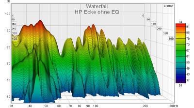

so, wie angekündigt habe ich meinen Hörraum mal ausgemessen. REW runtergeladen, Mikro gekauft (UMIK 1 ) und einiges gelesen, Youtube geschaut um zu kapieren was ich da mache... Ich denke ich habe es soweit verstanden und nun gut 3 Dutzend Messungen durchgeführt, dabei die LS durch die Gegend getragen, Kabel nachgezogen, Einrichtungsgegenstände verschoben usw....
Der Raum ist ein DG, 6 x 7 m, an der 7 m Seite läuft mittig der First, Dachschräge also symmetrisch zur 6 m Seite abfallend. In der Mitte ist die RH 3,2 m, am Ende 1,1 m. Das war es mit der Symmetrie....an der linken 6 m Seite gibt es mittig eine Gaube die knapp unter dem First (2,8m) den Raum "öffnet". Auf der anderen Seite nicht. Dafür gibt es einen Treppenaufgang & Tür....Diese "steht" etwa 1,5 m "im Raum" und ist 2,8 m von der rechten Seite entfernt. Die Grundfläche ist also nicht 6 x 7 m sonder ein L bei dem die obigen 1,5 x 2,8 m "rausgeschnitten" wurden.
Der Hörplatz (HP) ist mehr oder weniger gegenüber der Tür (Sofa, Rückwand zur Giebelwand). Decke ist VollHolz mit Balken Dämmung usw (aktuell etwa 60 cm Schneedämmung zusätzlich
), Firstwand Beton, mit Fenster oberhalb HP leicht versetzt. Kurze Abseite besteht aus 1 m tiefen Holzeinbauschränken, rückseitig mit 40 mm Akustikdämmung, lange Abseite bis 80 cm Höhe Beton, oberhalb Holz. Gegenseitige Firstwand bis zur Tür komplett Einbausschrank (Holz) ca. 0,6 m tief bis zur Decke.
Hochflorteppich am Boden.
Aus meinen Messungen habe ich je nach Position der LS und des HP eine fette Raummode um 45 Hz und eine Frequenzloch bei 70 Hz
Ich versuch mal ein paar Screenshots hochzuladen.
Fragen:
Was tun gegen die 45 Hz Mode?
Wie stark stört das Loch bei 70 Hz?
Kann ein Sub helfen?
Die NuPro X haben ja einen EQ an Bord
damit habe ich auch ein wenig experimentiert, siehe Diagramm
Fragen:

Die -6 bei 60 Hz scheinen mir nicht optimal zu sein. Wären 45 bis 50 Hz nicht besser?
Herminator
- Newbie
- Beiträge: 46
- Registriert: Mi 5. Sep 2018, 22:07
Re: X 6000 mit Sub Unterstützung?
Ja schon, aber der integrierte EQ in den NuPro X hat nur die 60Hz zu bieten. Für ein „feineres Tuning“ habe ich keine Möglichkeiten.
