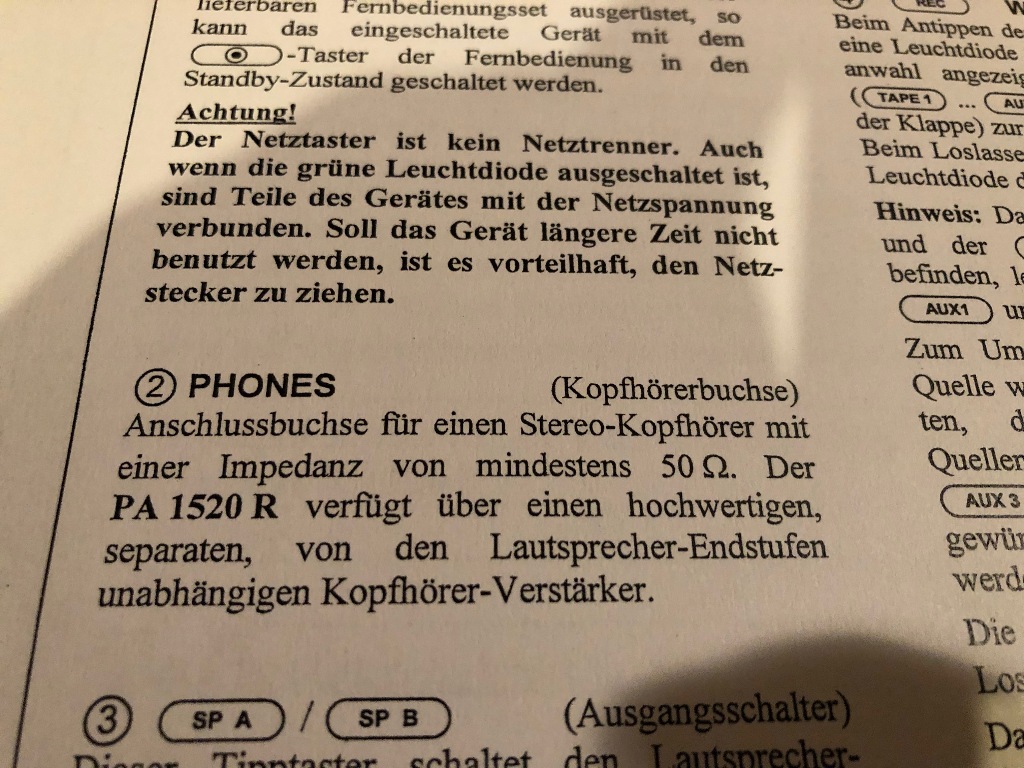

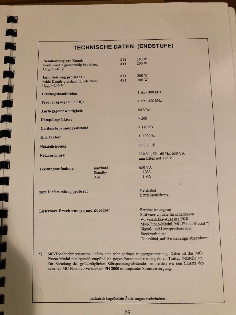

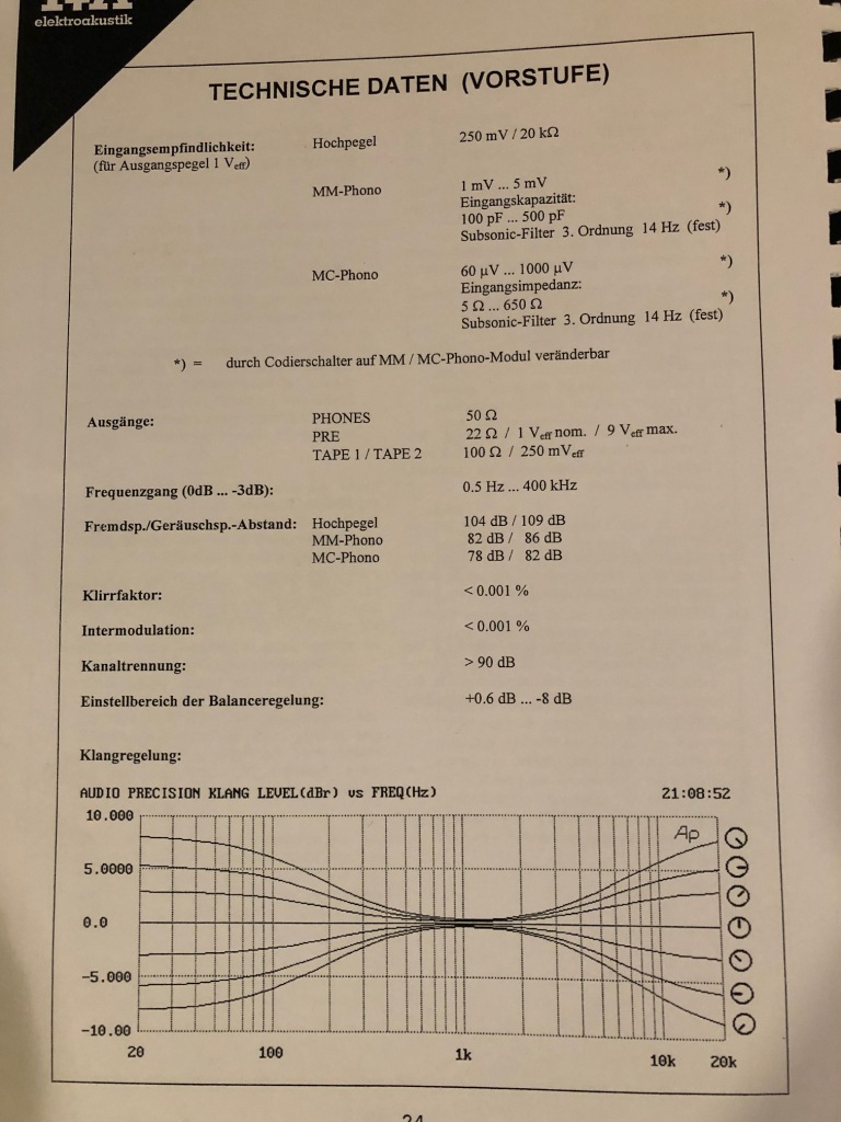

Ich habe mal die BDA rausgesucht und die Daten seht ihr nachfolgend.
Laut T+A ist auch ein hochwertiger KHV verbaut und das glaube ich auch.
Ich bin kein Experte aber anhand der Daten wäre ein KHV wohl überflüssig...

@burki
Mindestimpedanz für Kopfhörer sind 50 Ohm.
Ja, sonst steht da nicht viel aber dem KHV sollte die Vorstufensektion ja vorgeschaltet sein,
und die ist laut Datenblatt ja nicht von schlechten Eltern.
Naja... wahrscheinlich komme ich um's Testen nicht herum.
Aber schätze mal, dass ein KHV (und ich würde dann einen mit integriertem DAC und FB benötigen),
eher einen kleinen Komfortgewinn bringt und ich einen geringeren Stromverbrauch gegenüber dem
Verstärker hätte...

Bussardinho hat geschrieben:Ich habe mal die BDA rausgesucht und die Daten seht ihr nachfolgend.
OK, du kannst jeden Kopfhörer mit mehr als 50 Ohm Schwingspule anschließen. Mein besagter Beyerdynamic, der optimal für Smartphones, Tablets oder PC/Laptop/Dockingstation ausgelegt ist, würde aber vermutlich zu Übersteuern führen, weil zu viel Saft gezogen wird.

Der Verstärker ist BJ2001 und somit noch fast aus der guten alten Zeit :mrgreen:
Ich hatte ja beim T+A Support angefragt und es wurde mir empfohlen einen KH
mit min. 50 Ohm zu verwenden. Der Amiron hat 250 Ohm und daher passt es.
Reserven hat der im Vollverstärker verbaute KHV definitiv, bei etwa 10-11 Uhr
Stellung erreicht man eine Lautsträke, die man seinen Ohren nicht lange zumuten sollte...
