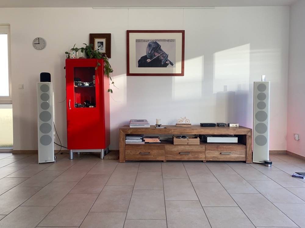

Guten morgen zusammen,

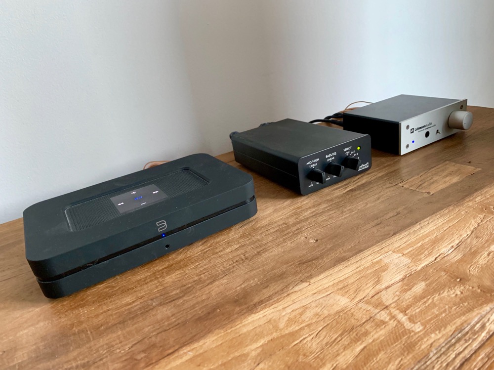

ich bin mal wieder bei der Optimierung meiner Stereowiedergabe. Aktuell sieht die Kette wie folgt aus: Bluesound Node (Ausgang fix) -> Lehmann Rhinelander (als KHV und zu Lautstärkeregelung) -> ABL -> Rotel RB-06 -> NuVero11. Der Abhörraum ist ca. 45qm groß in L-Form. Die Lautsprecher stehen an der langen Seite des Ls. Die ideale Hörposition ist mittig vor der Anlage in einem gleichseitigen Stereodreieck (siehe Skizze). Hinter dem Sessel ist dann noch ca. 2m Platz bis zur Rückwand. Musikrichtung ist Jazz und Singer-Songwriter. Der Einsatz von Absorbern ist aus familiären Gründen schlecht realisierbar.

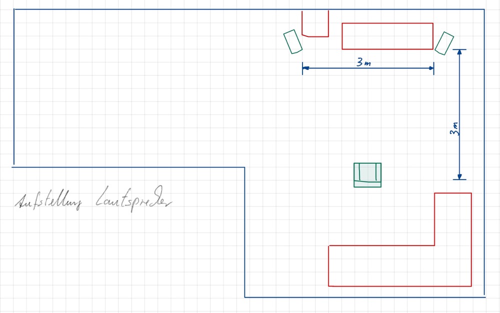

Akustisch hat der Raum und die Aufstellung den Nachteile, dass es bei tieferen Frequenzen zu einer Verschiebung der Stereabbildung kommt. Er hört sich so an, dass von rechts ein leicht wahrnehmbares fülligeres Klangbild kommt. Ursache vermute ich stark die, im Vergleich zum linken Lautsprecher, Eckpositionierung und die seitlichen Reflexionen der kurzen L-Seite des Raums. Leider kann der Lautsprecher wegen einer seitlichen Tür nicht weiter in den Raum gestellt werden.
Folgende Experimente habe ich bis jetzt schon gemacht:
1. Nutzung Balanceregelung einer größeren Vorstufe
Verschiebung der Bühne nach links. Je nach Musik passt gefühlt die Abbildung. Bei musikalischen Pausen im Bassbereich ist leider die Abbildung deutlich verschoben (z.B. Gesang).
2. unterschiedliche Stellungen des Bassschalters an den Lautsprechern
Keinerlei Auswirkungen hörbar. Rechts ist weiterhin ein fülligeres Klangbild
3. Abdecken der BR-Öffnungen am rechten Lautsprecher (ganz oder teilweise)
Da kann ich gute Ergebnisse bei der Fülle des Klangbildes erkennen. Die Abbildung wird deutlich homogener, teilweise muss ich aber den Bassregler am ABL nachregeln, um unten rum ein vollen Klangbild zu bekommen. Manchmal hat man das Gefühl, dass die Musik dann zwar eine schöne Stereoabbildung hat, aber auch dünn klingt.
Meine Frage: Bringt der Einsatz eines MiniDSP (ggf. statt ABL) die Möglichkeit des Klangbild gezielt mehr zu beeinflussen oder ist doch ein Eckabsorber hinter dem rechten Lautsprecher eher das Mittel der Wahl?
Grüße Nils

Drehe die Lautsprecher Hörplatz Aufstellung um ca 45grad im Uhrzeigersinn. Sodass das nach Innen zeigende Raumeck in den Rücken des Hörplatzes zeigt.
Wie klingt es dann?
Wie klingt es dann?

Hallo,Kardamon hat geschrieben:Mein Tipp zur Verbesserung:
Wie klingt es dann?
das Drehen des Hörplatzes ist leider nicht möglich, da der Raum nicht nur zum Musik hören genutzt wird. Evtl könnte ich das mal testen, wenn die Familie unterwegs ist, ich mal 2-3h Ruhe dafür habe und spurenrein zurückgebaut werden kann.
So wie ich bis jetzt das Thema MiniDSP verstehe, ist keine kanalgetrennte Regelung möglich, oder?
Grüße Nils

auch mit einem guten DSP kannst du nur unzulänglich reparieren, was sich aus ungünstiger Aufstellung und Raumakustik ergibt …
also würde ich zuerst (imho unbedingt!) den linken LS mit dem roten Vitrinenschrank Platz tauschen lassen, bietet sich an, um dort relativ zum Hörplatz ein zumindest für den Tiefton ähnlicheres Reflexionsumfeld zu schaffen
wie macht sich das?
Mittel- und Hochton scheint ja nicht so kritisch zu sein, weil du nach rechts nicht zu wenig Abstand hast …

Den roten Schrank ganz dort weg?
Das Board weiter nach links, also mittig zwischen die Boxen.
Ein Teppich vor dem Hörplatz verbessert die Stimmenwiedergabe. Gardinen / große Pflanzen vor das Fenster?
Bei mir ist ein ähnliches Problem, nicht durch Raum L, sondern vermutlich durch die L Couch und Schnitt des Raumes.
Ich regel fast immer die Balance um ca. 3dB nach links dann passt es.
Gruß Volker
Gruß Volker

Du wirst es bei der Aufstellung nie 100%ig treffen - die rechte Box ist im Bass betont durch die Eckaufstellung, die Linke wird abgeschwächt durch das "L" der Raumform.
Da werden mit Sicherheit über 10dB Differenz sein.
MiniDSP mit Dirac kaufen, dann kannst Du auch das ABL mit ersetzen in einem.
Solange Du nicht Maximal laut hörst (und die Endstufe überlastet wird weil die linke Box viel mehr Strom braucht bei der Aufstellung) wirst Du mit Dirac eine harmonische und gute Stereowiedergabe hinbekommen.
Oder du räumst den Raum komplett um so dass beide Boxen den gleichen Abstand zu den Seitenwänden und zur Rückwand bekommen.

Ist eine Umstellung kategorisch ausgeschlossen?
Ich würde die ganze Sache um 180° drehen, so dass beide Fronts den gleichen Abstand zur Seite / nach hinten haben...
