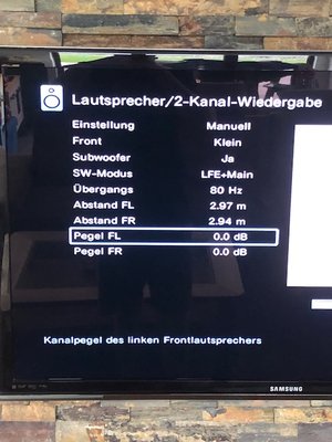

Guten Abend, habe heute schonmal ohne Einmessung ein wenig in den Einstellungen "rumgespielt" und siehe da, es hört sich schon deutlich besser an. Habe deinen Tipp befolgt und folgende Einstellungen vorgenommen:n.u.b.e.r.t hat geschrieben:Hallo,

kurze Frage noch:
wo ist der Unterschied zwischen LFE und LFE main? sind unterschiedliche Einstellung für Surround bzw. Stereo empfehlenswert?

Re: Heimkino-Konfiguration
Bitte immer nur LFE nehmen. Sonst spielen die Fronts und Sub beide jeweils die Bässe und überlagern sich.
Und lass die LFE Einstellung bei 120 Hertz. Das entspricht der .1 Spur und hier legst du fest, dass der Subwoofer diese dezidierte Spur bis 120 Hertz wiedergibt.
Du kannst übrigens alles auf klein stellen und neu einmessen, es kann aber sein, dass dir Audyssey teilweise Front und oder Center später wieder auf groß stellt. Später einfach manuell wieder alles auf klein stellen und die Trennfrequenzen neu einstellen. Ich persönlich würde die untere auf eine Größe einstellen (80 Hz z.Bsp) und die obere Ebene auf eine Größe.
Im Reiter der 2 Kanalwiedergabe dann kurz auf automatisch gehen, dann übernimmt er die Abstände und Pegel aus der erneuten Messung. Dann wieder auf manuell gehen und die entsprechenden Einstellungen vornehmen. Wie oben schon richtig erwähnt: nur LFE, da es ansonsten zu Auslöschungen führen kann bzw. wird der Bass unnötig aufgebläht.
Welche Größe wäre denn für die obere Ebene empfehlenswert?aaof hat geschrieben:Und lass die LFE Einstellung bei 120 Hertz. Das entspricht der .1 Spur und hier legst du fest, dass der Subwoofer diese dezidierte Spur bis 120 Hertz wiedergibt.
Ausprobieren, bei mir sind 150 HZ grundsätzlich gut und dröhnfrei.Daniel20121983 hat geschrieben:
