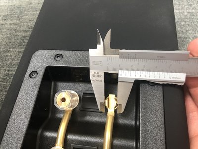

Nachdem mir die Hotline nicht helfen konnte und ich im Forum auch keine Antwort gefunden habe :
Ich möchte gerne die nuVeroo 50 als Deckenlautsprecher verwenden und mit Kabelschuhen zur "besseren" Leitungsführung anschliessen. Sind die die Anschlussterminals bzw. die Lautsprecheranschlüsse 6 mm oder 8 mm ?
nuVero 50 Anschlussterminals 6 oder 8 mm?

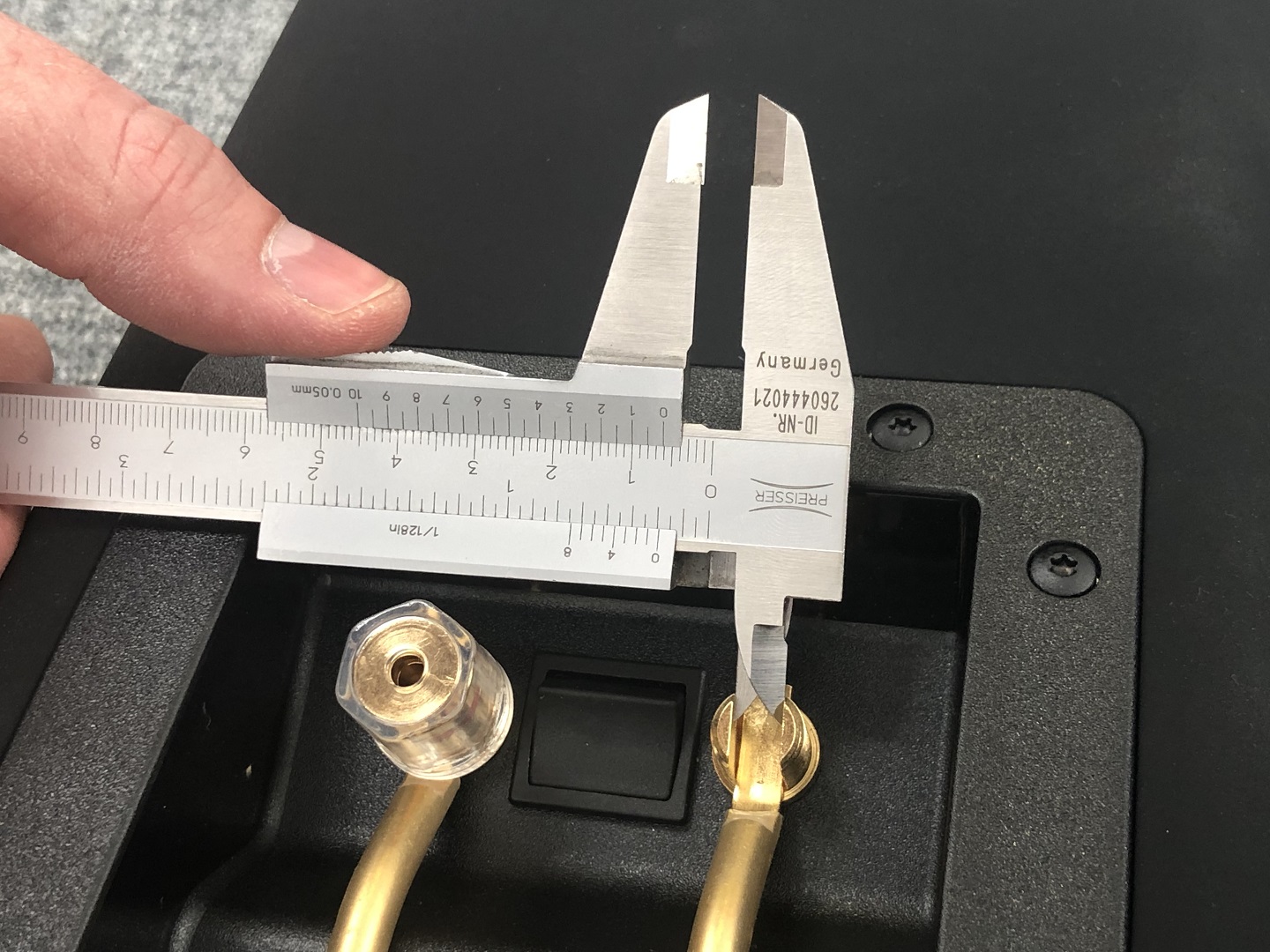

ob Kabelschuhe tatsächlich besseren Kontakt bieten, als eine Verbindung wie Bananenstecker oder erst recht, direkt geklemmt, ist sicher nicht endgültig sicher.
Was die Verbindung angeht, habe ich schnell zwei Bilder von den Terminals geschoßen. 6mm Innenmaß sind möglich, 12 mm Außenmaß hat das Gewinde.
Das heißt also, man kann Lautsprecherkabel bis 6mm Durchmesser verwenden.
Ich hoffe das beantwortet die Frage.

Re: nuVero 50 Anschlussterminals 6 oder 8 mm?
Vielen Dank für die perfekten Fotos
Ungewöhnlich, dass 8er Kabelschuhe noch zu klein sind . . . .
