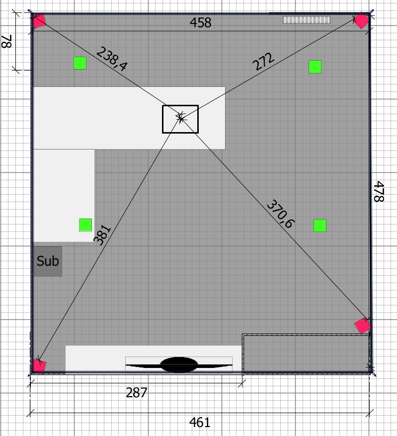

moin moin!
ich habe mir heute zwo XW-900 gekauft und möchte testen ob ich damit meinen AW-1100 ersetzen kann/möchte. Ich weiß der hat mehr Pegel,aber ggf reichen mir
die XW-900 ja und zwei AW-1100 möchte ich auf keinen Fall. Mir gefällt ua die elegante Erscheinung der XW. Unter dem Wozi ist nur unser Keller. Ich nutze den AW-1100 Sub momentan mit Denon 4300 , Antimode, zwei WS14 hinten, zwei nuline 334 vorne, CS64 als Center.
Ich lade mal eine Skizze des Raumes hoch. Hinter dem Sofa ist der Raum offen (links gehts zur Küche, rechts zum Esszimmer).
Ich stelle mir vor noch einen XW-900 hinter das Sofa zu stellen - zusätzlich zu dem eingezeichneten Ort wo momentan der AW1100 steht, später mit Sender ggf auch diagonal komplett auf die andere Seite des Raumes. Geht mit Kabel nicht dort..
Ich weiß ich muss das eh alles testen und hören. Ich frage mich ob so eine Konstellation funktionieren kann bzw was ihr davon haltet ? Ist offener Raum und der Sub dann hinterm Sofa ein nogo ? Oder kann das funktionieren ? Ich habe dazu kaum was gefunden.
Vorne kann ich keinen Sub stellen dort ist lowboard und Kamin. Inzwischen ist der linke Front auch weiter vorgezogen so das die Abstände beider Fronts zum Hörplatz gleich sein. Vorgezogen wurden beide.
Woir würdet ihr das einmessen ? Einfach XT32 beide subs messen lassen ? Die App kann ja nur einen einmessen. Ob die App das besser macht als der Denon ? Wenn ja einfach einen nach dem anderen damit einmessen ? Nach XT32 ? Oder die Subs rausnehmen aus XT32 Einmessung ?
Sorry da gibts so viele Möglichkeiten - danke für euren Input.

Spiel mal die Aufstellung der beiden Subs in REW oder im Hunecke Rechner durch. Ich mag lieber symmetrische Aufstellungen in der Front anstatt diagonale Aufstellungen. Wie wäre es gegenüber der aktuellen Sub Position in Blickrichtung vorn links vor dem Kamin?
Zum Einmessen würde ich erst mal nur XT32 nutzen und probieren, ob einzelne (am Y-Adapter) oder getrennte Einmessung bessere Ergebnisse bringt. Für diagonale Aufstellung braucht es ein Delay zum manuell einstellen, wenn der hinten absaugen soll. Soll er auch drücken, geht auch der Anschluss direkt am AVR wie zuvor. Dann muss man schauen, ob XT32 da ein gescheites Ergebnis hinbekommt.

danke für deine Anregungen, ich schau mir das in Hunecke mal an ! was meinst du mit einzeln am Y-Adapter ? Beide gleichzeitan an einen Y Adapter und nur an einen Subausgang des AVR stecken ? Dachte es wäre IMMER gut beide Ausgänge des Denon zu nutzen wenn er die schon hat...
Ich muss noch ergänzen, die komplette linke Wand (vom Sofa aus gesehen) ist glas schiebetür zur terasse, da kann kein Sub stehen.
und zuletzt: was meinst du mit "absaugen" ?`

Wenn beide Subs in einer Front im gleichen Abstand zum Haupthörplatz stehen, ist das Ergebnis der AVRs häufig besser, wenn der AVR nur einen Sub "sieht" bei Anschluss durch Y-Adapter an nur einen Sub-Ausgang und den anderen nicht zu nutzen. Einfach probieren, wie das Ergebnis besser ist.n5000 hat geschrieben:...was meinst du mit einzeln am Y-Adapter ? Beide gleichzeitan an einen Y Adapter und nur an einen Subausgang des AVR stecken ? Dachte es wäre IMMER gut beide Ausgänge des Denon zu nutzen wenn er die schon hat...
Wozu hast Du Die die zwei 900er geholt? Soll es sauberer klingen, willst Du mehr Druck/Pegel oder nur Optik?n5000 hat geschrieben: Ich muss noch ergänzen, die komplette linke Wand (vom Sofa aus gesehen) ist glas schiebetür zur terasse, da kann kein Sub stehen.
Es gibt die Möglichkeit, dass beide "gleich aufspielen" und der doppelte Schalldruck gleichzeitig ankommt. Das macht man für mehr und gleichmäßigen Pegel an verschiedenen Sitzplätzen. Oder es spielt wie immer nur ein Sub und der andere spielt invertiert ein gegenphasiges und um den Raumabstand zeitversetztes Signal, um den ankommenden Bass abzusaugen. Das macht den Bass viel sauberer, wenn es funktioniert, weil der Nachhall und die Raummoden deutlich verringert werden. Sind zwei unterschiedliche Ansätze. Deswegen stehen im DBA vier Subs: zwei drücken vorn und zwei saugen hinten ab.

Ich möchte das es sauberer klingt und die Optik.AndyRTR hat geschrieben: Wozu hast Du Die die zwei 900er geholt? Soll es sauberer klingen, willst Du mehr Druck/Pegel oder nur Optik?
Re: nuSub Serie
ok das muss man dann manuell einstellen im AVR ? ok ich muss mich zu DBA mal einlesen - danke dir!AndyRTR hat geschrieben:
