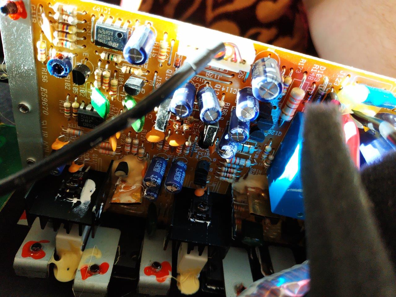

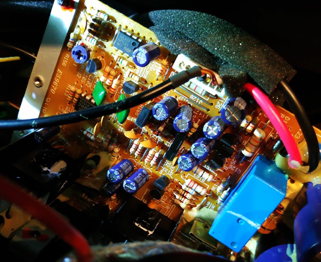

Vom Verstärkermodul habe ich Fotos gemacht (siehe Anhang), weil ich defekte Elkos vermutet hätte, allerdings habe ich keinen gesehen, der verdächtig ausgesehen hätte.
Ich hoffe, man kann auf den Fotos etwas erkennen...

auf dem zweiten Bild auf der rechten Seite, wo die 4 Elkos übereinander stehen, sieht es auf dem Bild
so aus ,als ob beim Untersten die senkrechte Sollbruchstelle im Deckel gerissen ist?
Gruß Scotti
Gruß Scotti
Re: Nubert AW991 - ploppen/kratzen

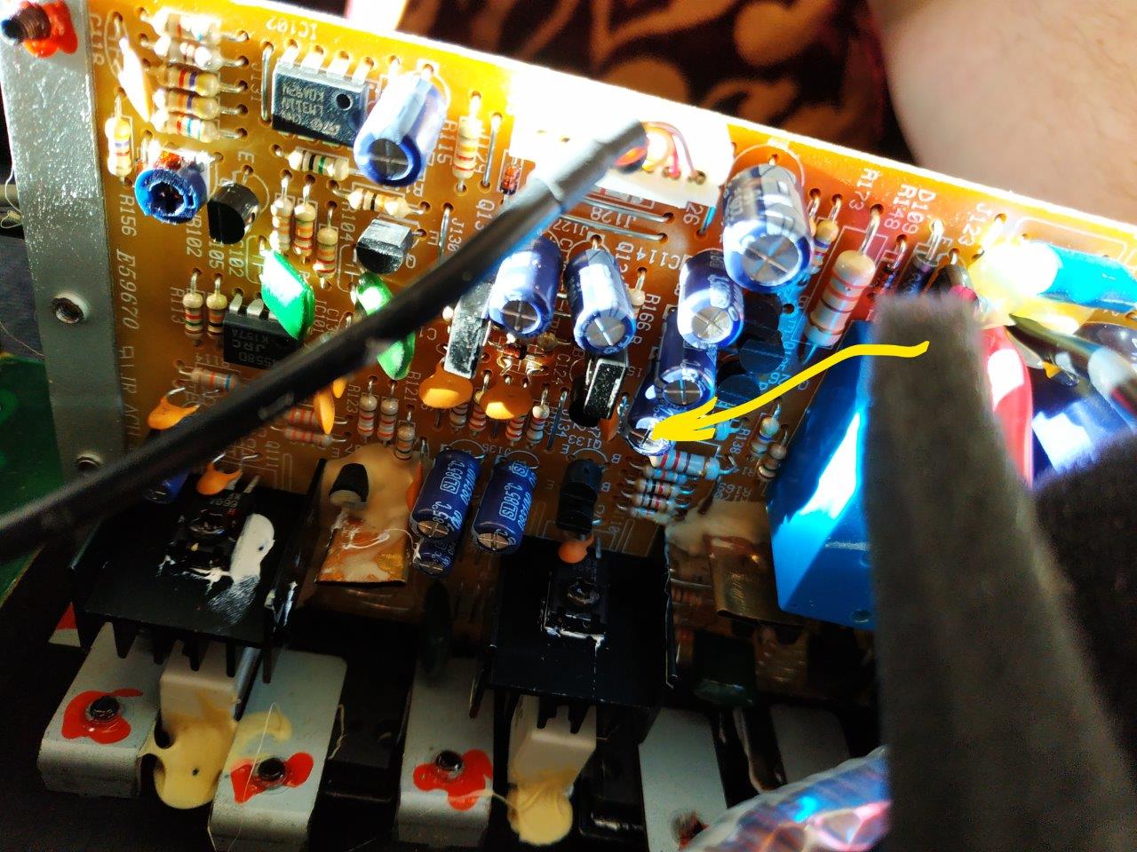

Du meinst den da? (siehe gelber Pfeil)Scotti hat geschrieben:Hallo,
Gruß Scotti

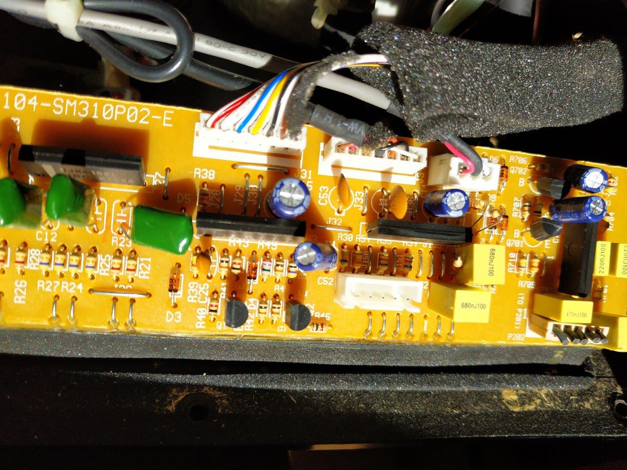

Hab das ganze nochmal fotografiert, sieht für mich als Laien aber nicht so arg viel anders aus als die anderen Elkos?Scotti hat geschrieben:Ja genau den
Du würdest den Fehler aber bei einem dieser (blauen) Elkos vermuten, die im Anhang zu sehen sind?

Bei dem ersten Bild sah das so aus ,als ob der Deckel vom Elko senkrecht gerissen war.
Den Fehler jetzt bei diesen blauen Elkos zu vermuten wäre reine Mutmaßung.
Warte mal ab ob dein Schwager da vielleicht was findet.
Ich meine mich zu erinnern das Nubert da eine Pauschale zur Reparatur für die Sub anbietet.
Gruß Scotti
						Auf dem zweiten Bild und aus der Perspektive sieht der genannte Elko normal aus.AlexT hat geschrieben: Hab das ganze nochmal fotografiert, sieht für mich als Laien aber nicht so arg viel anders aus als die anderen Elkos?
