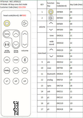

die Anfrage zu den IR-Codes der A-Serie läuft nach wie vor. Wir können solange zumindest mit den Codes der X-Baureihe aushelfen, da sich diese teilweise mit den Codes der vorangehenden A-Serie überschneiden.
Hier die Belegung der Fernbedienung der XS-7500:
Folgende Codes funktionieren auch beim nuPro AS-250 und beim nuPro AS-450:
Angegeben sind jeweils Hex-Word-Werte. Das IR-Format ist NEC UPD6121. Hoffe, das hilft beim Programmieren!
Code: Alles auswählen
Power: 0XFB04
Mute: 0XFD02
Volume up: 0XF609
Volume down: 0XF20D
Coax/optical input: 0XF708
Aux input: 0XEF10
USB input: 0XEE11

Hallo Herr Steidle,
vielen Dank für die sehr detaillierte Information. Das ist genau das, was ich gesucht hatte.
Den angegebenen Customer Code 02FD hex für Amazon in 765 dezimal übersetzt und eingegeben.
Ergebnis: geht leider nicht.
In einem Datenblatt von NEC zum µPD6121 von 1995 steht, daß sie keine neuen custom codes mehr herrausgeben und man um gegenseitige Störungen zu vermeiden nur die unteren 8 Bit verwenden sollte. Also nochmal FDh (253d) versucht. Geht leider auch nicht.
Jetzt bin ich mit meinem Latein erstmal am Ende.
Gruß Enceladus
