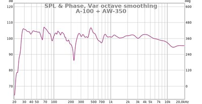

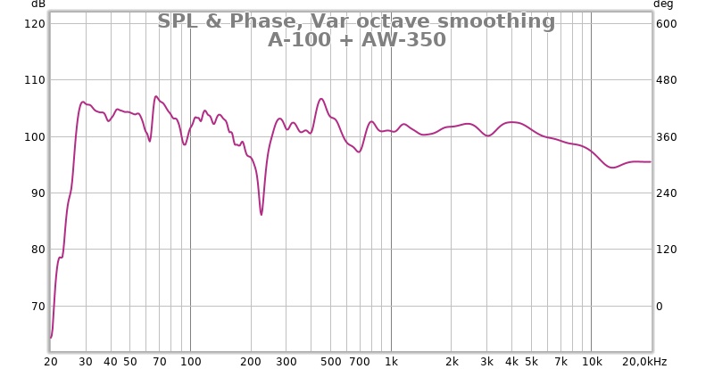

wir sind uns doch im Prinzip einig - wie gesagt ich wollte den AW-350 keinesfalls schlecht machen - nur unsere Bewertung der Ergebnisse unterscheidet sich. Also locker bleiben.
(Also z.b. A-300. Ich messe zwar einen Unterschied wenn der 350er mitläuft - der Unterschied war im subjektiven Höreindruck in meinem Wohnzimmer aber nicht so signifikant, dass ich darin einen Mehrwert gesehen hätte. Ganz im Gegensatz zum AW-1300, der es dann am Ende geworden ist.)
Das Messdiagramm irritiert mich allerdings... über 100 DB bei ca. 28 Hz kann ich in Anbetracht der technischen Daten der Geräte nicht so recht glauben...
aber ich beziehe meine subjektven Bewertung vielleicht auf andere Hörabstände.
