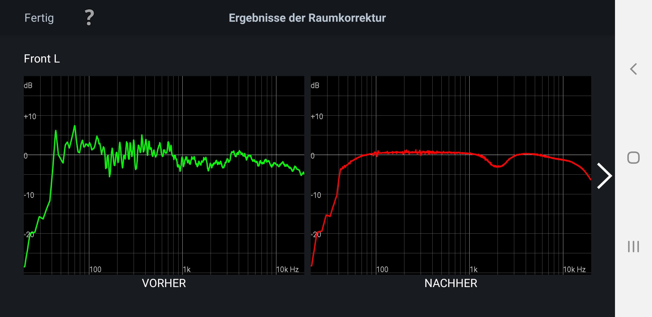

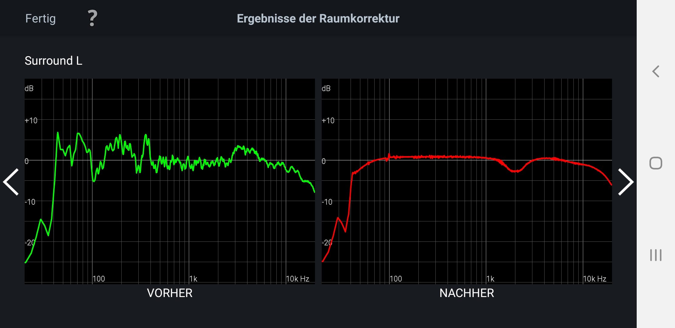

Hab mal die Einmessung an gehangen.

Entweder frisst die Leichtbauwand wirklich den ganzen Bass oder da ist noch ein anderes Problem. Die Handy-Bildchen der App helfen nicht. Du müsstest wirklich mit einem Mikro nachmessen. Die 100€ sollten drin sein (Umik-1) und dann mit REW nachmessen. Sonst befürchte ich stochern im Nebel.
