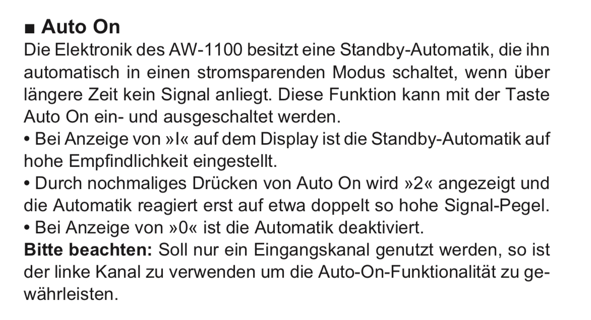

In welchen Modus lauft Auto On (1 oder 2)? Modus 2 hat eine geringere Empfindlichkeit.

Empfindlichkeit ist auf 1 (hohe Empfindlichkeit) eingestellt. Ich hatte beim Ausprobieren bei Empfindlichkeit 2 das Problem, dass die Subs bei leisen Pegeln gar nicht erst angesprungen sind. Daher hab ich "1" gewählt. Das Chinch Kabel habe ich am Sub auch an den richtigen Anschluß eingesteckt (Draufsicht rechte Seite). Auf der linken Seite angeschlossen geht der Sub gar nicht automatisch an.

Falls die Hotline noch nicht kontaktiert wurde:
Das Thema Eingangsempfindlichkeit ist immer wieder aktuell, das hängt mit dem Verstärker und den verwendeten Kabeln zusammen.
Wir empfehlen in der Regel die "2" und den Pegel im Menü des Verstärkers zu erhöhen um ein Anspringen ohne Signal zu vermeiden, falls das auftritt. Damit dann der Subwoofer nicht zu laut spielt, den Pegel des Woofers reduzieren.
