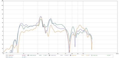

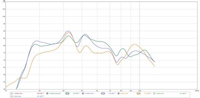

wenn man sinnvoller skaliert sieht man auch mehr.
Bassbereich von 20-200Hz skalieren.
Lautstärke(db) von 50- 110db
Graph 1/12
Graph 1/12
Re: Bass will einfach nicht, svs sb 2000/aw600
meinst du mit graph 1/12 das smoothing ?
Wenn ja, dann ist dass das obere Bild.

Im Bassbereich glättet man die Kurven nicht. Sieht eigentlich ganz ok aus. Sollte satt und einigermaßen gleichmäßig klingen. Davon träumen andere. Mit Loudness dazu sollte nichts fehlen.
Hmm ok da muss ich mich wohl noch etwas mit dem Thema beschäftigen.
Ich fand knapp 20db Unterschied zwischen 42 und 50Hz viel. Plus das Tal bis kurz vor 30Hz. Was mich bisschen wundert weil ich gedacht hätte dass die Freq. das Brummen verursachen.

Zielwert ist eigentlich auch eher +/- 3 dB bis max. +/- 6 dB im Bassbereich, aber out of the box wäre das noch undramatisch mit +/- 10 dB, weil manchmal haben die Resonanzen auch rund +20/30 dB. Das nervt dann richtig. Einbrüche müsste man im Wesentlichen mit Aufstellungs-/Sitzplatzvariation mildern, weniger mit dem EQ.
Mir scheint, eine Übergangsfrequenz von 60-70 Hz könnte Sinn machen, dann vermeidet man den 70 Hz Einbruch, wenn dieser nicht aus einem phasenungleichen Übergang resultiert.

Die grüne Kurve "rechts vorn mit XT" sieht wirklich ordentlich aus. Da dürfte nichts fehlen. Mit der Aufstellung und jeweils neuer Einmessung kannst Du verschiedene Subwoofer vergleichend testen, welcher gleichmäßiger, tiefer (und bei Bedarf durch zusätzliche Messungen für Maximalpegel lauter) spielen kann. Ob die leichte Senke um 70Hz überhaupt Auswirkungen hat, kannst Du bei derin Messung mit den L/R Fronts zusammen prüfen. Dann könnte man auch verschiedene Übergabefrequenzen vergleichen. Ein vorübergehdes Umstellen der Glättung auf "Psychoacustic" kann helfen die "Hörbarkeit" von Dellen einzuschätzen.
Vielleicht reden wir wirklich aneinander vorbei. Was fehlt Dir denn? Der letzte Rums bei Kino im Tiefbassbereich unter den bei Dir erreichten ca 27Hz? Dann brauchst Du ein anderes und deutlich größeres Modell. Wenn Dir der Bass einfach zu leise ist im Vergleich zu den Frontlautsprechern, ist das einfach nur Geschmackssache und wenn die Loudness (DynEQ bei 0dB Referenzpegel) nicht reicht hebe den Pegel des Subwoofers im AVR an. Da ist erlaubt, was gefällt. Und wenn es bei anderen einfach nur lauter dröhnt, haben die wahrscheinlich viel größere Probleme mit Raummoden und in dem Bereich fette Überhöhungen. Das Nachmessen hat doch gezeigt, dass alles in Ordnung ist und sich m.E. für Dich gelohnt!
Grundsatz bei mir: Im reinen Bassbereich komplett ohne Glättung anzeigen lassen. Für einen vollen Frequenzbereich sieht 1/6 meist "schick" aus. Sinnvoll ist in den Voreinstellungen m.E. "Variable Glättung". Dann ist der Bassbereich nicht geglättet und mit steigendem Freuquenzgang nimmt die Glättung sinnvoll zu. Passt fast immer. Zusätzlich im Bassbereich den Wasserfall und Spektrogramm anschauen. Kann beides noch gute Informationen über Details der Raummoden und Resonanzen geben.
