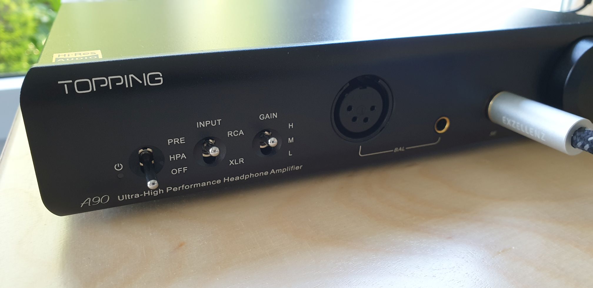

An der Rückseite befindet sich ein Ein-Aus-Schalter sowie balanced 3-Pin XLR Ein- und Ausgänge sowie unbalanced Cinch-Anschlüsse, wiederum für Ein- und Ausgang. D. h. die Box lässt sich auch als Vorstufe verwenden, nicht nur als Kopfhörerverstärker (allerdings rein analog).
An der Vorderseite befindt sich ein Ein-Schalter, der auch zwischen dem Betrieb als Kopfhörerverstärker oder Vorstufe umschalten kann (beides gleichzeitig geht also nicht). Ein weiterer Kippschalter wählt den symmetrischen oder den unsymmetrischen Eingang aus, der rechte Kippschalter bestimmt dann noch den Verstärkungsfaktor (low, medium, high):
Für meinen Sennheiser experimentiere ich noch mit medium und high. Bisher habe ich auch nur den unbalanced 6.3 mm Anschluss im Einsatz. Der ist allerdings schon so grandios gut, dass ich sicher den balanced 4.4 mm Anschluss mal testen werde, aber eher keinen Grund dafür sehe.
