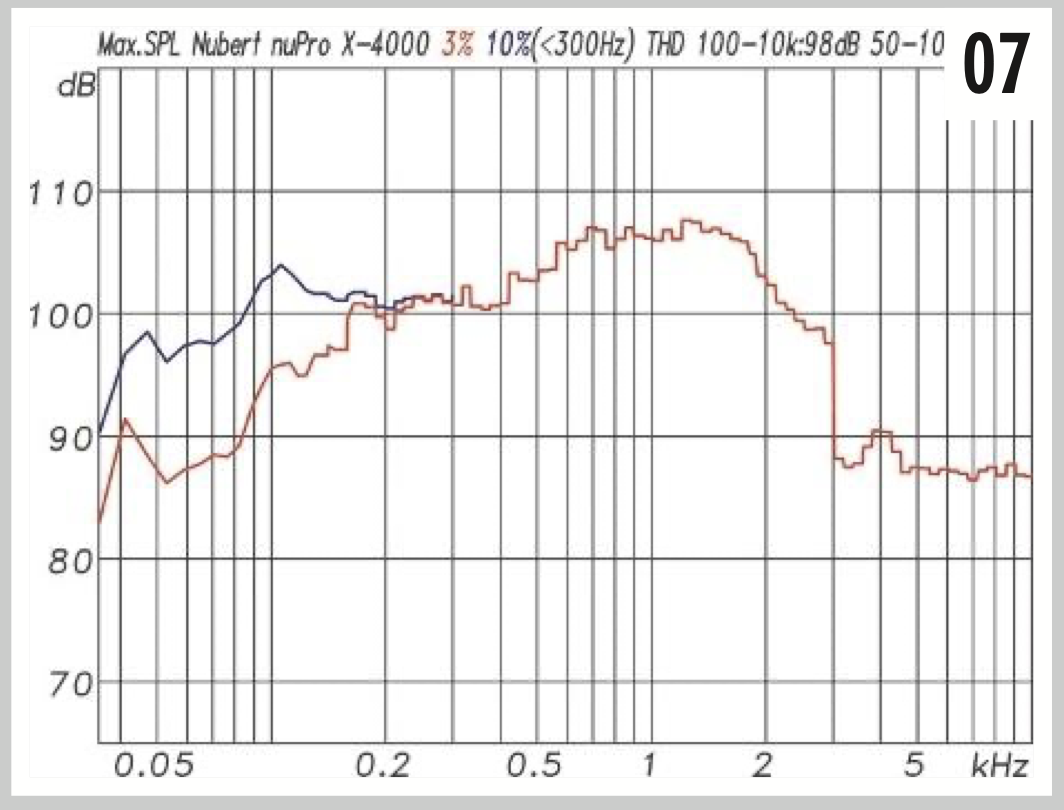

Ich höre die X-4000 RC im Nahfeld am Schreibtisch und kann beim besten Willen mit keiner Art von Musik Grenzen ausloten, ohne mal ein paar Meter (oder mehr) nach hinten rücken zu müssen. Ergo glaube ich nicht daran, dass man die LS schmerzfrei im Nahfeld in die Kompression bekommt.
Bei normalem Hörabstand würde ich zu anderen Lautsprechern greifen oder ein, zwei, drei, vier XW-900 zur Seite stellen.
Ich hänge mal die Messung des Max-Pegels der Sound & Recording für 3 % und 10 % Verzerrungen an.

Re: Nupro X4000
90 dB im Bass sind nicht wirklich laut:
https://de.wikipedia.org/wiki/Datei:Kur ... %A4rke.svg
Außerdem ist es nicht nur der Bassklirr, bei Zweiwegern intermoduliert das lustig bis in den Mittenbereich. Bei Dreiwegern hat der Basshub keinen Einfluss auf den Mitteltöner.
Viktor Novyy
Re: Nupro X4000
Das mag ja für Testsignale gelten. Aber meinst Du nicht, dass das bei Musik mit vollumfänglichen Frequenzen anders zu bewerten ist? Wenn ich 90 dB bei 40 Hz erreicht habe (wohlgemerkt, bei 3% Klirr) , dann habe ich bei 1 kHz maximal >105 dB laut Diagramm. Nicht vergessen, es geht um das Nahfeld am Schreibtisch. Ich teste das nochmal vorsichtig mit Ohropax und extrem basslastiger Musik.
Übrigens sind diese Überlegungen am anderen Ende des Frequenzgangs (Thermolimiter) ähnlich. Auch da wird sich das frühe Abregeln wohl eher bei Testsignalen als bei Musik bemerkbar machen.

So, ich habe mal beide genannten Songs getestet und muss eine teilweise Abbitte leisten. Getestet wurde mit Tidal in CD-Qualität. Die nuPro X waren komplett "genullt", einzig die SYS-HP war auf 20 Hz eingestellt. Weiterhin wurde in Roon der DSP benutzt, um den Bass am Hörplatz zu linearisieren. Der Toslink-Ausgang am Mac Pro wurde ohne Pegeldämpfung genutzt. Pegelmessungen habe ich mir geschenkt, hier geht es nur um Spaß an der Freude. Als Gegencheck, der nur einmal nötig war, wurden meine Abacus Trifon 5s (3x 18er Bässe) in der Front benutzt. Selbstverständlich wäre letzteres auch mit jeder geeigneten Nubert-Box möglich.
Tyga - Rack City:
Unsauberkeiten fangen bei mir mit einer Pegelanzeige von -52dB an. Was für ein fieser Bass. Hier kann man durchaus noch entspannt 60 cm vor den Boxen hocken, ohne Hörschäden zu befürchten und trotzdem röcheln die Boxen schon. Die großen LS haben erwartungsgemäß keinerlei Probleme, den Bass sauber abzubilden. Es bleibt die Frage, wieviel von diesem Song ist Kunst und wieviel Show...
Lana ("Sugar"
) Del Ray - Doin' Time:
Ich kenne den Song ebenso wenig, wie Rack City. Hier habe ich mit einem finalen Abstand von ca. 4 Metern so laut gedreht, wie ich mir das zutraute. Die Boxen hängen an der Wand, so dass sich Schweiß unter den Achseln bildete. Bis zur Anzeige von -26dB konnte ich keinerlei Probleme feststellen. Dann habe ich abgebrochen und mir den Gegencheck gespart. Das sind absolut keine Nahfeld tauglichen Pegel mehr gewesen.
Tyga - Rack City:
Lana ("Sugar"
