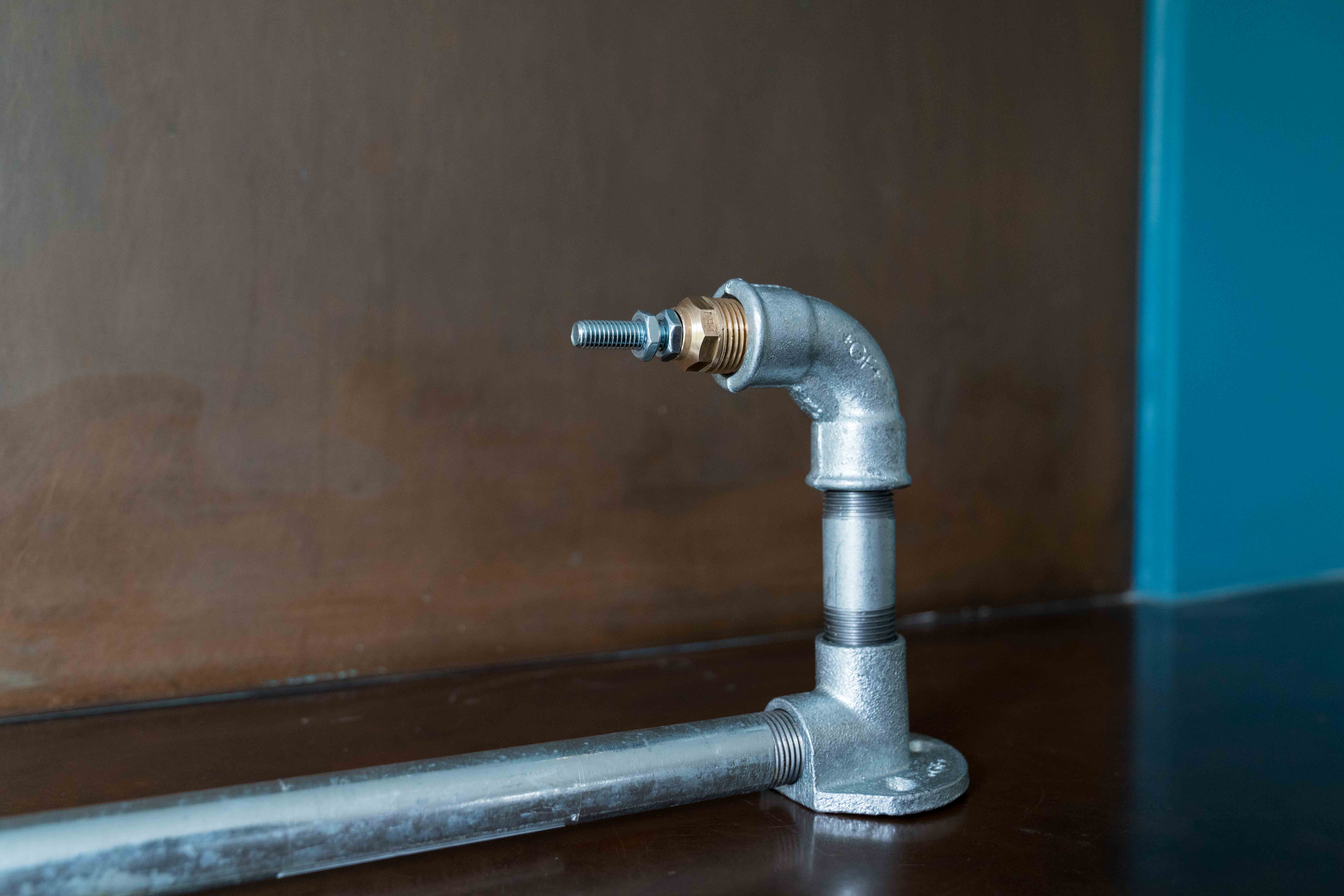

Der Eigenbau wäre eine - optisch eher eigenwillige - Konstruktion aus 1/2"- Wasserrohren. Ich würde gern die ganze geplante Boxen-Technik an der Wohnzimmerwand optisch in ein einheitliches "Designkonzept" (wenn man das so nennen darf) bringen. Links an der Wohnzimmerwand gibt es einen offenen, mit genietetem Kupferblech eingefassten Kamin (der aber kaum noch benutzt wird). Der Kamin bekommt natürlich durch die Boxen plus dem künftigen 65" TV in unmittelbarer Nähe erhebliche optische Konkurrenz. Deshalb suche ich nach Möglichkeiten, das - etwas technische - Erscheinungsbild des Kamins aufzugreifen, z.B. mit Kupfer- /bzw. Messingfarbenen und schwarzen Elementen, Wandlampen, Wandborden, etc., alles ein wenig shabby und mit leichter Jules-Verne- bzw. Steampunk-Optik. Ist vielleicht etwas gewagt, doch der Gedanke reizt mich inzwischen sehr. Auch meine Frau ist von dem Gedanken begeistert, was ihr Wohlwollen für mein teures Audio-Projekt durchaus steigert - da hab ich natürlich nichts gegen

Die letzten beiden Aufnahmen zeigen meine auf die Schnelle zusammengedengelte Wandhalterung aus 1/2-Zoll-Rohren für die Nuvero 70. Stabil genug scheint das Ganze zu sein, pro Halterung ergeben sich durch die beiden Flansche insgesamt 6 Bohrungen für Dübel zum Abfangen der Last. Wenn ich das Gleiche für die horizontale Center-Montage umsetzen will, müsste ich wohl die Auflagefläche der Flansche mit einer nicht zu dünnen rechteckigen Metallplatte vergrößern, um die Auflagekräfte an der Wand besser zu verteilen. Die Halterung ergibt m.E. genau den Abstand, den ich brauche, um die beiden vorhandenen Schraubhülsen der Nuvero 70 mit den M8-Gewinden zu verschrauben (zwei Rändelmuttern zum Festziehen des Gewindes an der Nuvero müsst Ihr Euch noch dazudenken). Außerdem soll die Halterung in leicht "angeschrabbelter" Optik schwarz-messingfarben lackiert werden.
Was ich mir da ausgedacht habe, wird optisch sicher nicht jeden hier im Forum überzeugen (das wäre ja auch zu schön
