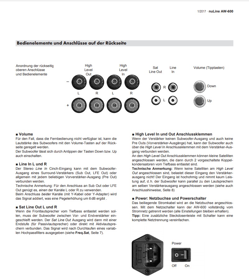

Unser AW-350 nimmt ganz andere Ströme auf als ein AW-600. Deswegen hat der eine einen Eurostecker und der andere einen Kaltgerätestecker.Othmar hat geschrieben: So 25. Okt 2020, 13:49
Ärgerlich!
Mit dem Stromkabel des AW-600 fühle ich mich in Zeiten von Billig-Hi-Fi zurückversetzt...
Dass hier die NSF ausgerechnet bei der Länge des Stromkabels oder nicht einfach einen Kaltgerätestecker eingesetzt hat und so (am falschen Fleck) gespart hat finde ich - gelinde gesagt- nicht sehr erbauend. Leider kann nämlich auch kein x-beliebiges Kaltgerätesteckkabel angeschlossen werden....
Gruß aus den herbstlichen Bergen.
Othmar.
Das beiliegende Kabel ist ein Standard 1,8m Kabel.
Die einen Kunden sagen: 3m ist uns viel zu lang, wo sollen wir das verstauen, die anderen würden am liebsten ein 10m Kabel dabei haben.
Wir legen die entsprechende Länge nicht bei um ein paar Cent zu sparen, sondern suchen das kleinste gemeinsame Vielfache.
Das mit dem Standard Kaltgerätekabel verstehe ich nicht:
da passt ein normaler Kaltgeräte auch rein, es fehlt eben nur der dritte Pin, was aber kein Problem darstellt.

150 Watt dauerhaft auf der Sekundärseite gegenüber 190 Watt sind jetzt nicht gerade Welten, in denen sie sich unterscheiden, aber bei 230 V Primärspannung ist das generell völlig Wurscht. Da fließen bei beiden Subs selbst bei schlechtem Wirkungsgrad nur etwas mehr als 1 Ampere an Strom.S. Hennig hat geschrieben: Mo 26. Okt 2020, 12:25 Unser AW-350 nimmt ganz andere Ströme auf als ein AW-600. Deswegen hat der eine einen Eurostecker und der andere einen Kaltgerätestecker.

Re: bitte auf eine sorgfältige Verkabelung achten
Guten Tag.
Danke für den Hinweis auf den Kaltgerätestecker, den man am AW-600 ebenfalls verwenden kann.
