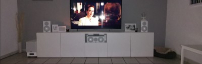

So sieht das im Moment aus.
Könnte ihn höchstens noch etwas schräg Richtung Hörplatz positionieren. Oder evtl Richtung Couch. Aber da würde er zwichen Wand und Couch stehen was glaube ich noch schlechter wäre
