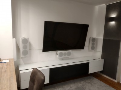

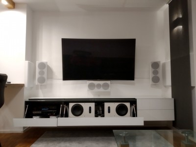

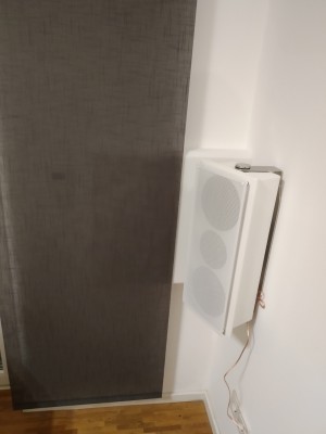

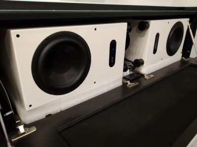

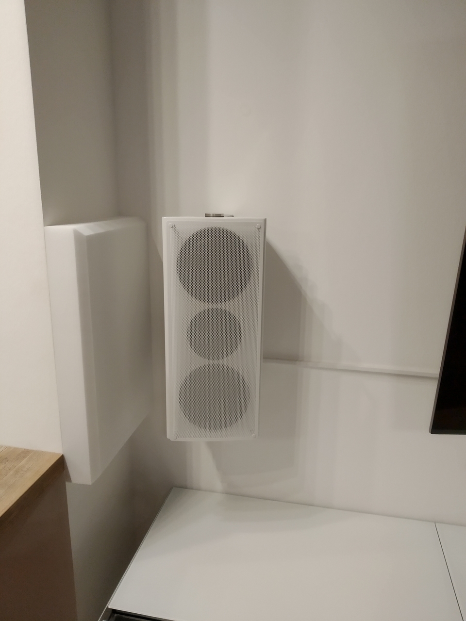

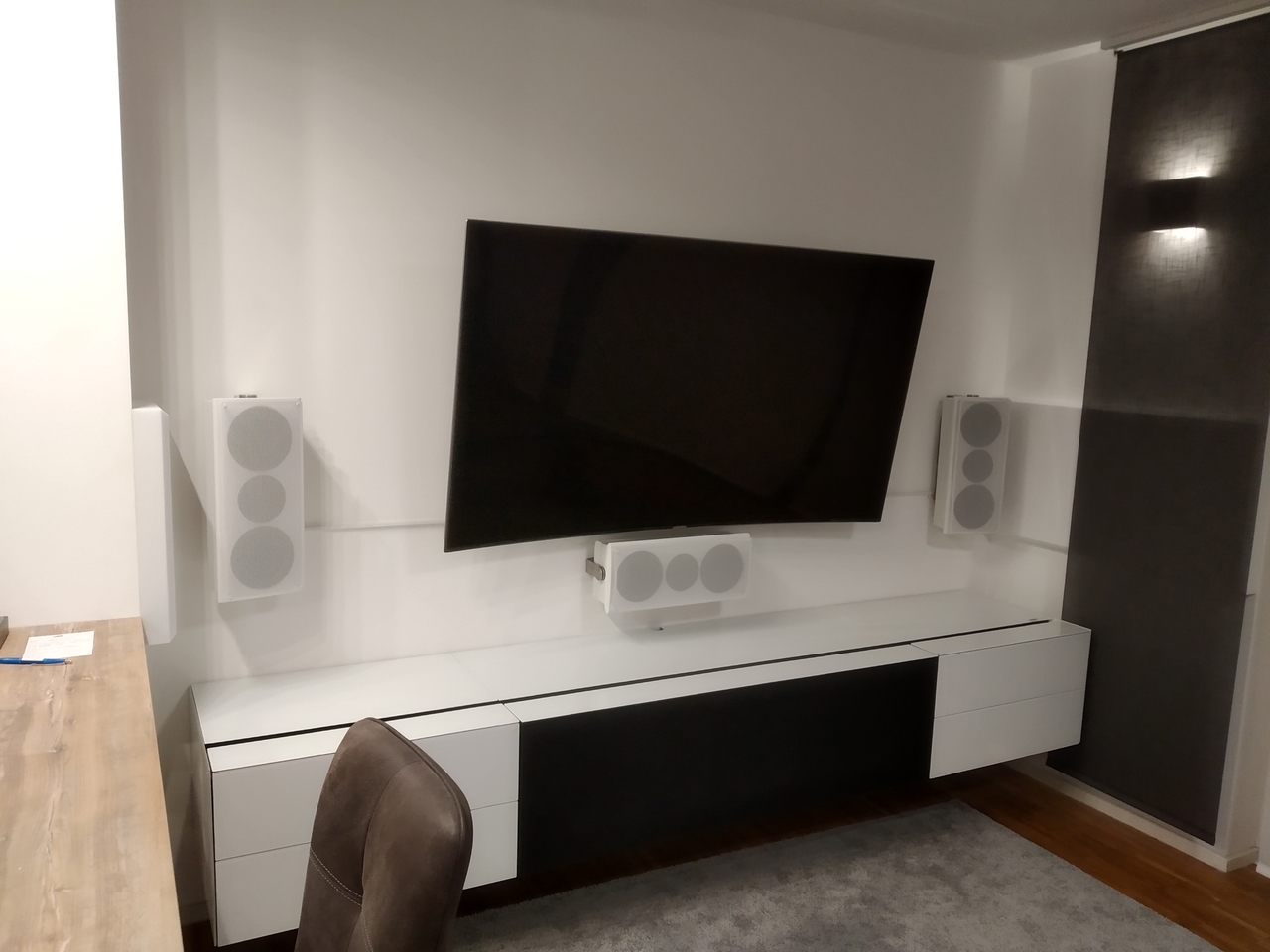

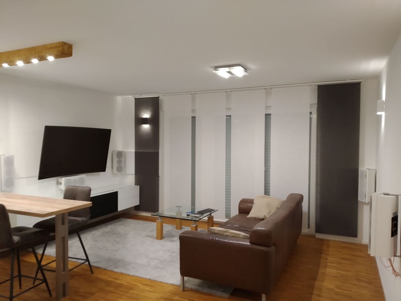

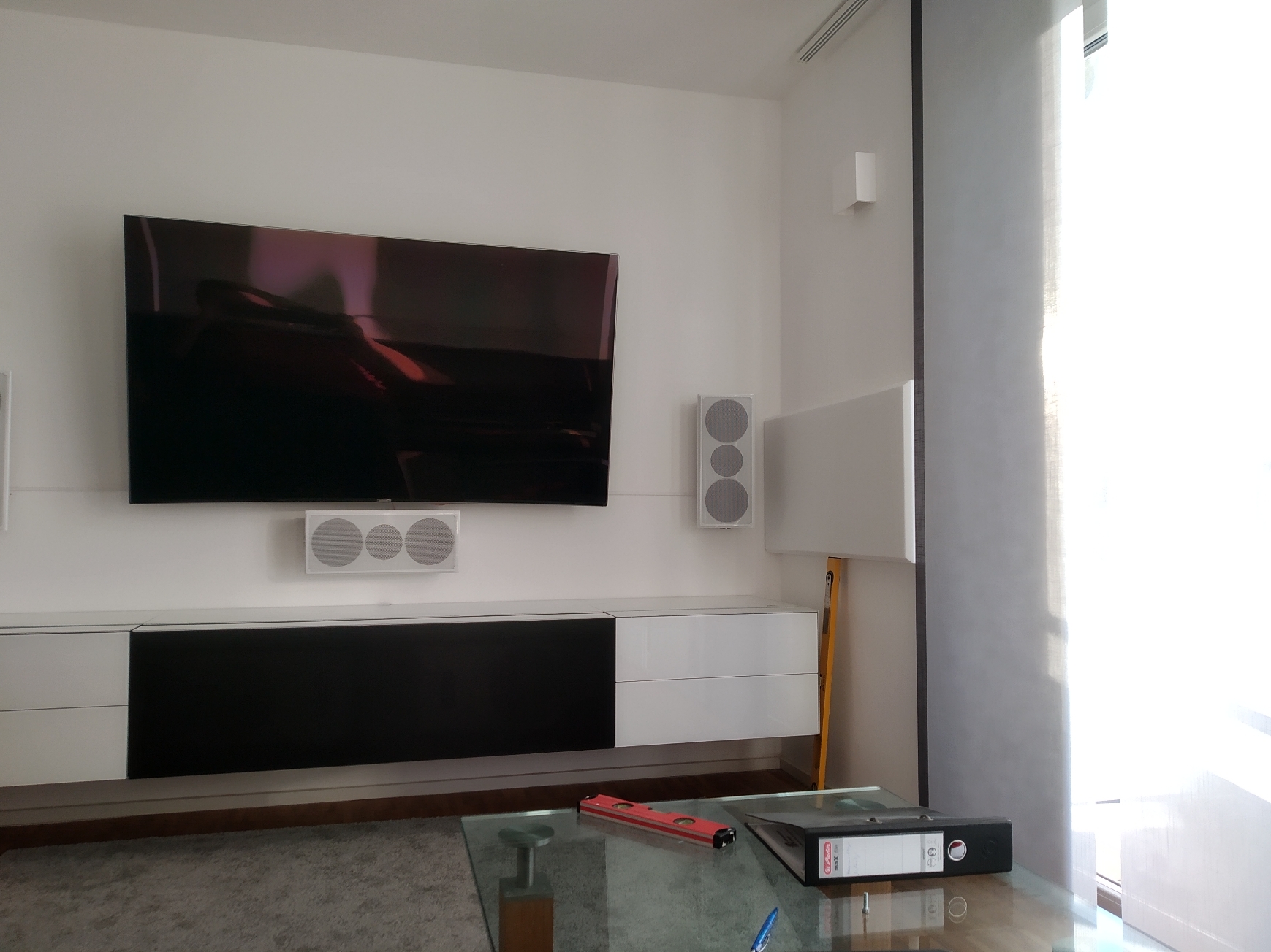

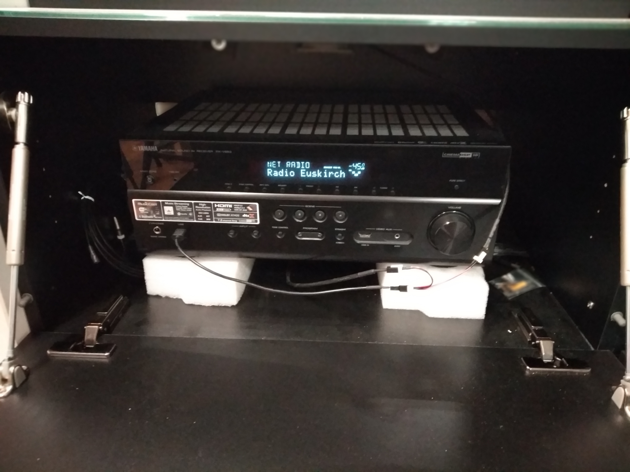

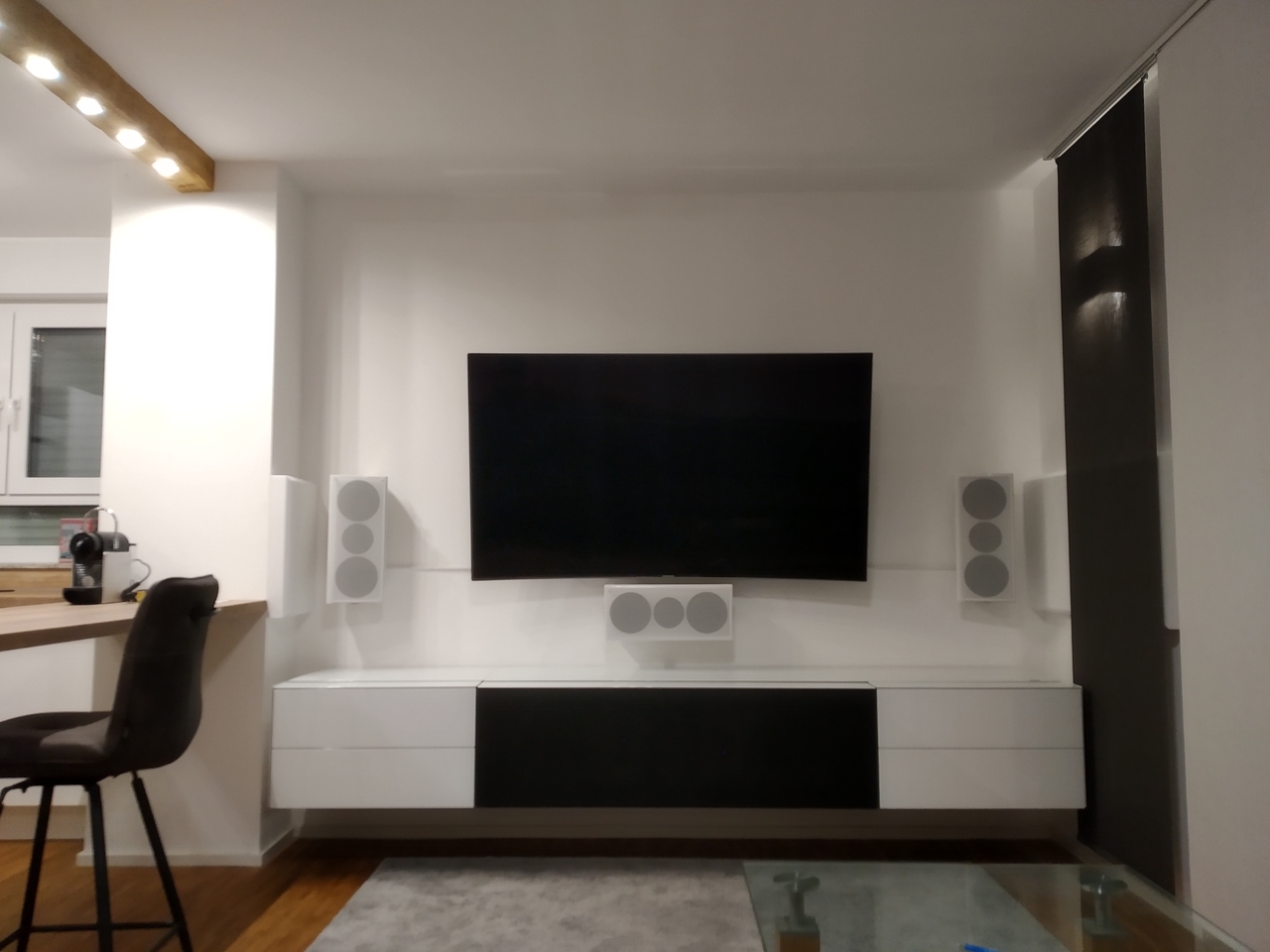

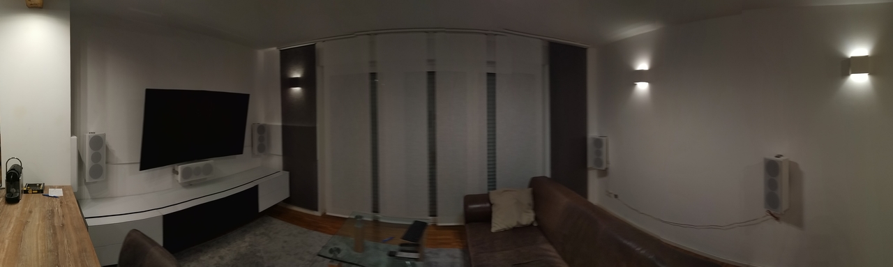

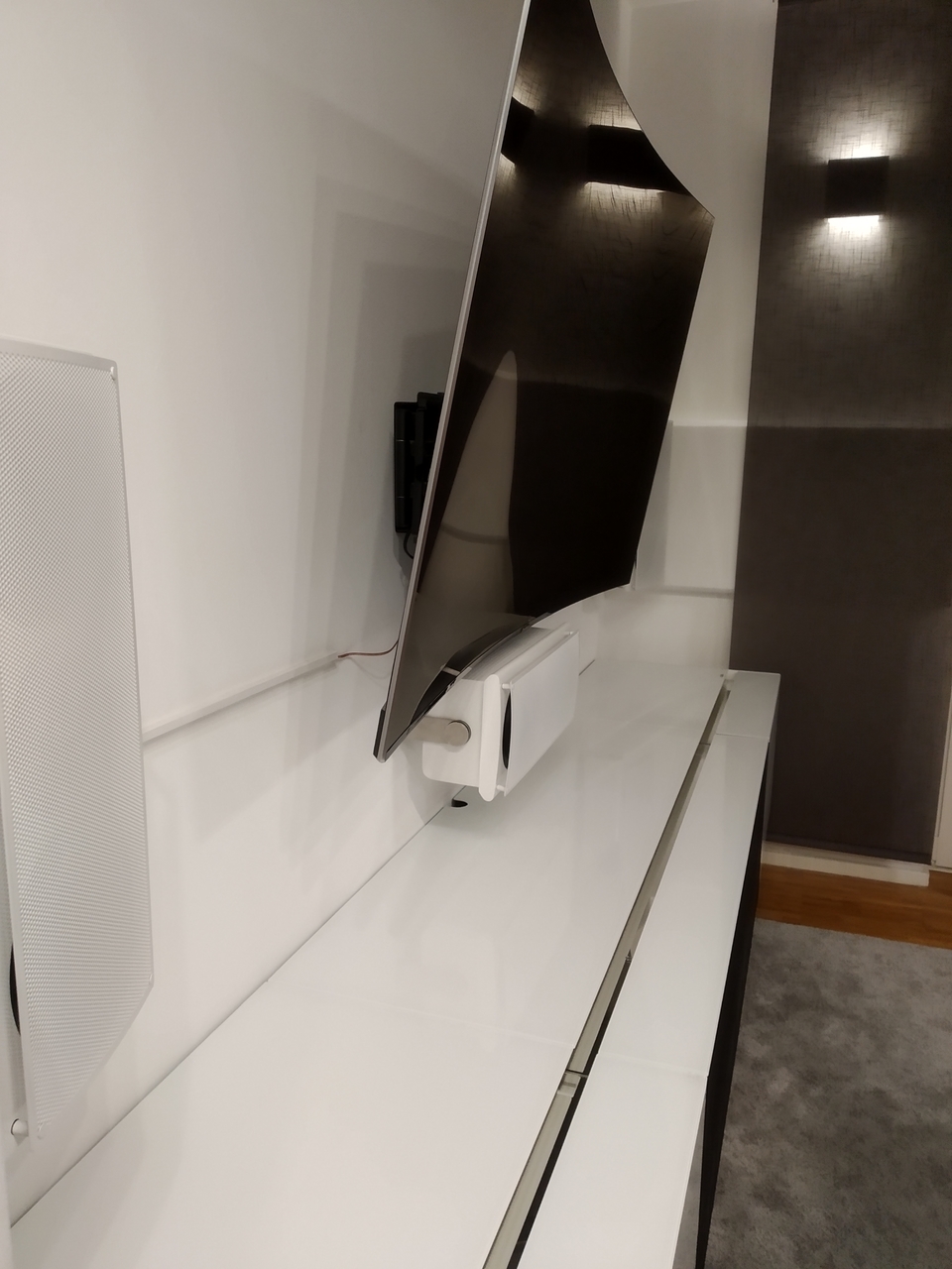

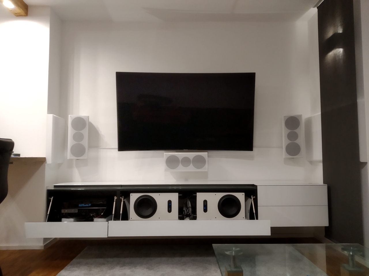

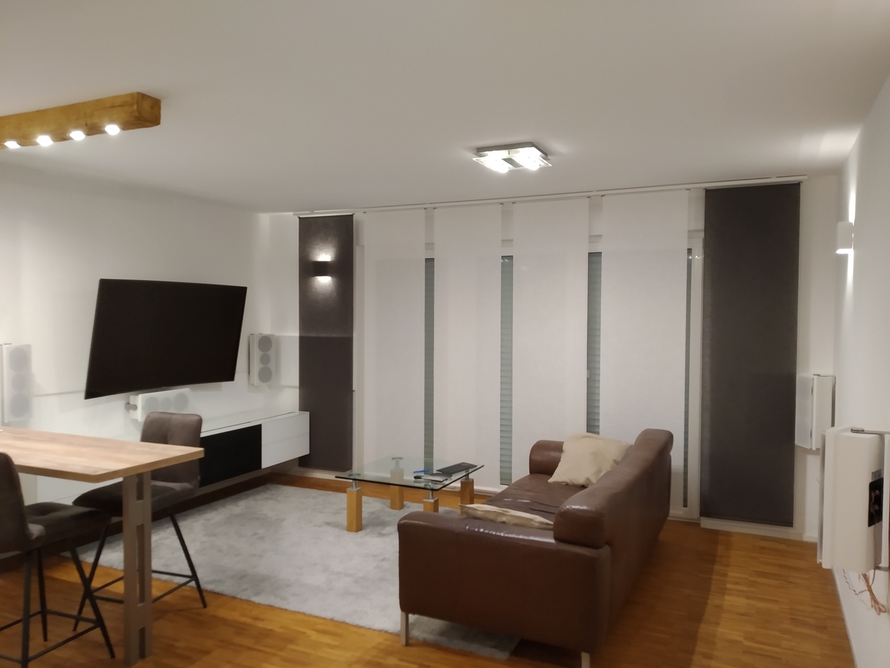

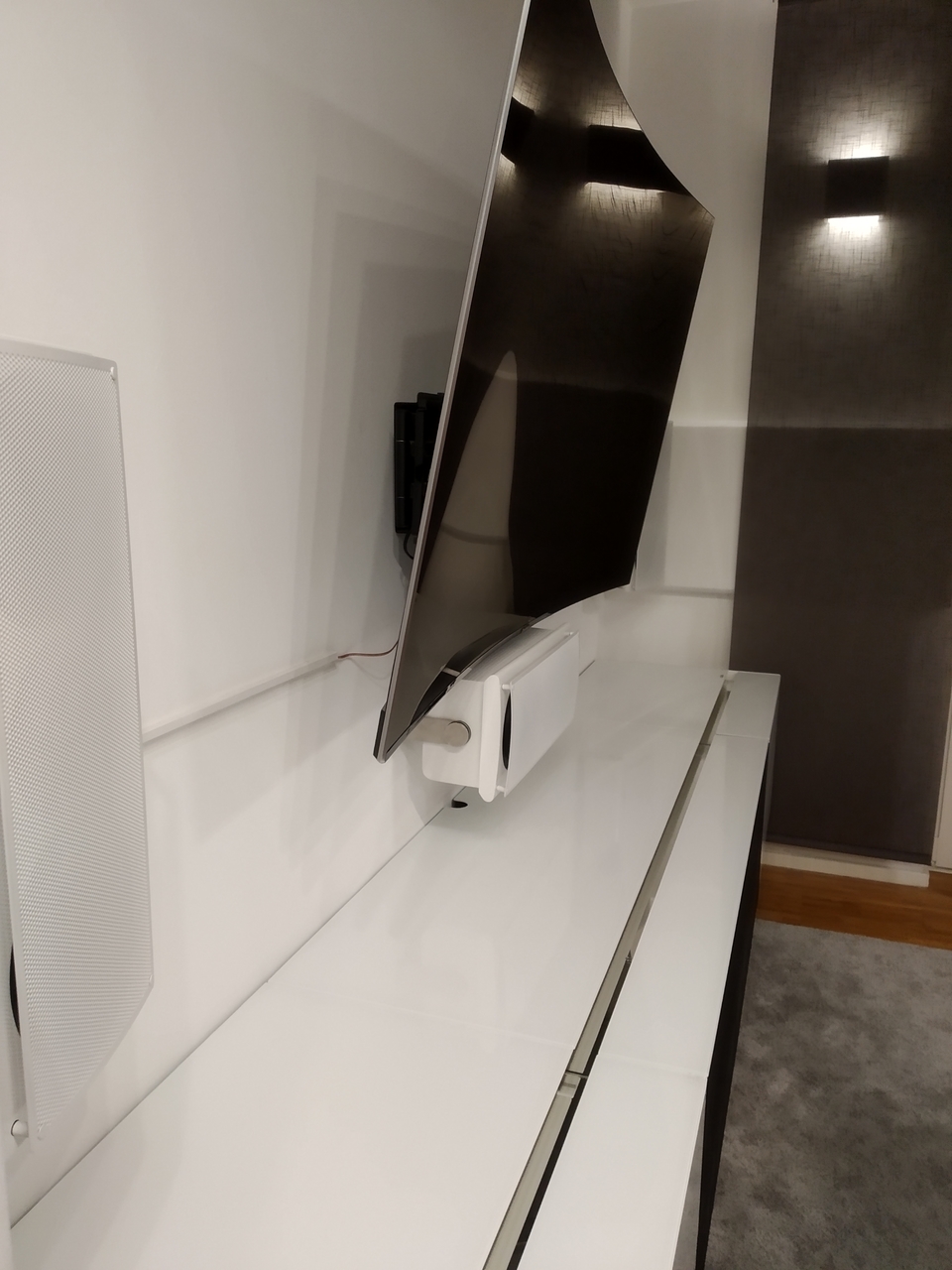

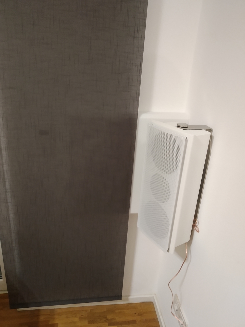

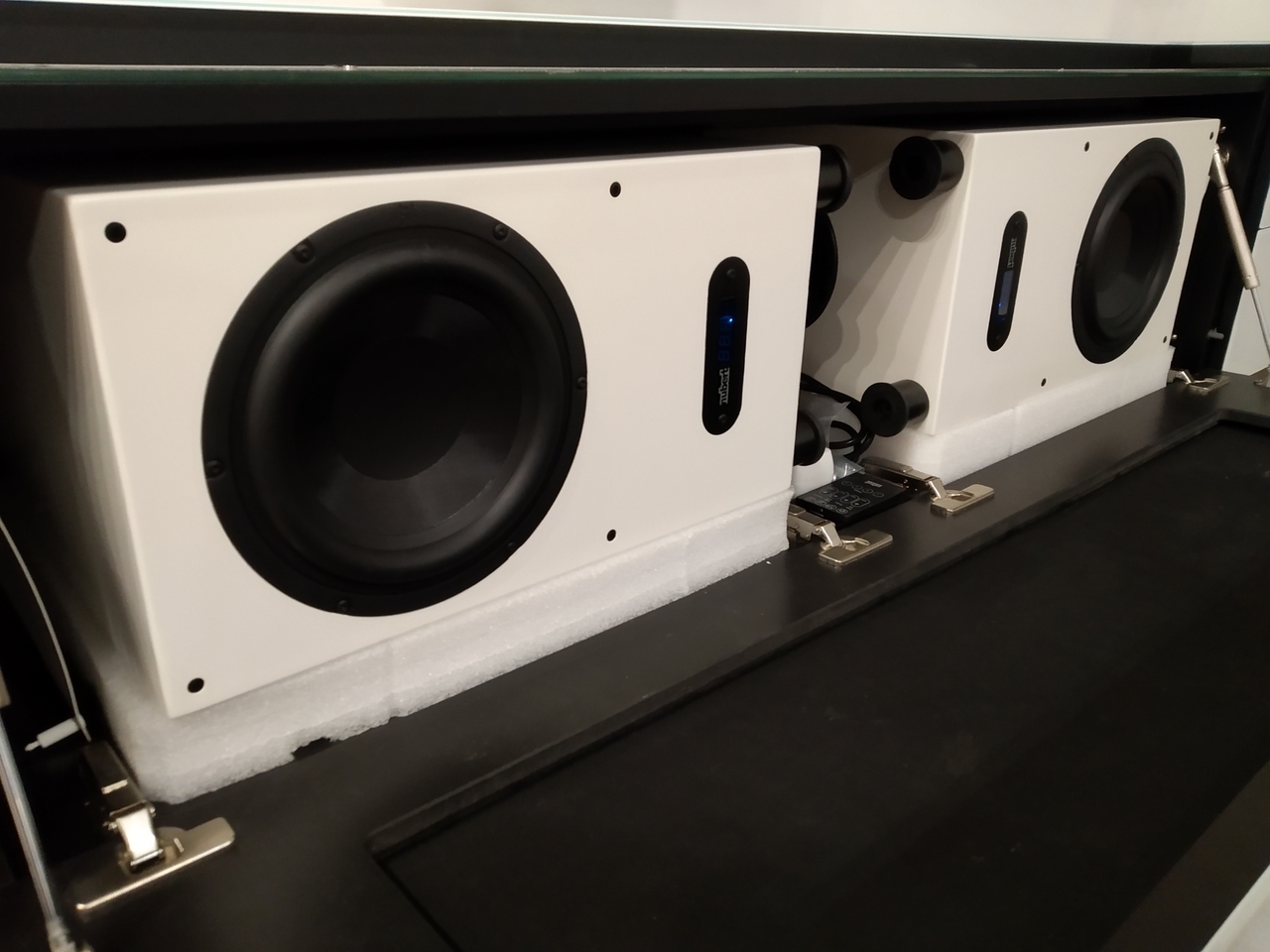

So, wie versprochen, hier ein paar Eindrücke von der Umsetzung.
- Das Schäfchenfell für den Center ist vorgemerkt
- Handschuhe sind das nächste mal mit dabei
Allgemein bin ich schon ziemlich perplex über die neue Kinoatmospähre. Die Nuveros und der 2. AW600 + Antimode haben sich gelohnt
. Ich bin erstaunt über die Detailtiefe, und habe auch bemerkt das die Nuveros bei gleicher einstellung am Reciever viel lauter spielen wie meine alten Samsung Boxen. Auch der Verstärker bleibt deutlich kühler. Das liegt bestimmt an der Impedanz von 4Ω vs. 3Ω. Allerdings musste ich mich in den ersten Tagen an das meiner Meinung nach sehr helle Klangbild gewöhnen. Mittlerweile gefällt es aber top, wenn ich abends nach Hause komme mache ich direkt Musik an
Dennoch gibt es noch Problemstellen die mir noch nicht ganz passen:
- Bassdröhnen hat sich sehr stark verbessert. Jedoch fällt es manchmal noch störend auf.
- Wenn man die zimmerlautstärke verlässt gibt es einen Punkt ab dem hören sich die Höhen sehr "scheiße" an. Es tut fast weh und ich hab das starke Bedürnis leiser zu drehen. Nuvero-kippschalter stehen alle auf "Sanft".

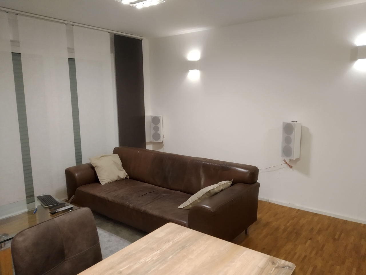

Also was mir zur Raumakustik in den sinn kommt währe ein Deckenabsorber / Deckensegel, oder/und etwas an der Rückwand hinter der Couch.
Macht es sinn ein UMIK1 anzuschaffen um mit REW auszumessen, damit man die erforderlichen Maßnahmen besser bestimmen kann?
Ich freue mich über jede Rückmeldung
Viele Grüße,
Pascal

Vielleicht macht auch der Glastisch vor der Couch noch Probleme bei höheren Pegeln. Vielleicht eine große kreisrunde Bastmatte in Form eines Drehtellers drauf oder ein großes rotes Plüschkissen.
Oder ein Fell von Schaaf, Tigerente oder Stachelschwein.
Ansonsten Deckenbasotect oder so.
Auch den Nachhall im anschließenden Raumstück bedenken.
