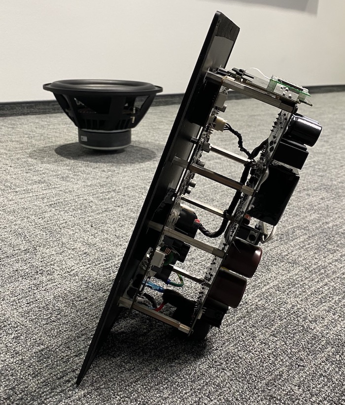

der Elektronikträger darf imho nicht "unten" zu liegen kommen (obwohl's natürlich schöner wäre), da sind innen wärmeemittierende Bauteile thermisch kontaktiert, seitlich könnte/sollte aber ok sein, allerdings ohne Gewährleistung ...Strumpfbrand hat geschrieben: Do 10. Dez 2020, 16:52 Was spricht dagegen, im Falle eines DBAs (Hallo AndyRTR), den Sub auf die Seite zu legen mit Chassis Richtung Rückwand?

Mit der "Endstufenseite" nach unten??
Schon richtig das anzusprechen, ob es aber wirklich User geben würde, die diese Möglichkeit in Betracht ziehen würden?
Dem Chassis wird es auch nichts ausmachen, zu irgendeiner Seite zu spielen. Gibt ja genug Beispiele, wo ähnliche Bässe als Frontfire ausgeführt sind.
Ansonsten finde ich das eine coole Idee.

Es gibt insgesamt vier Möglichkeiten, wie das Chassis die Wand direkt anstrahlt: auf einer der beiden Seitenwände, auf der Vorderseite oder auf der Rückseite liegend. Die Rückseite scheidet wegen Kabel und Bedienterminal aus, also bleiben theoretisch drei Seiten übrig, wovon die Elektronik sicher mindestens einmal in die "richtige" Richtung zwecks Kühlung zeigt.Indianer hat geschrieben: Fr 11. Dez 2020, 12:47 der Elektronikträger darf imho nicht "unten" zu liegen kommen (obwohl's natürlich schöner wäre), da sind innen wärmeemittierende Bauteile thermisch kontaktiert, seitlich könnte/sollte aber ok sein, allerdings ohne Gewährleistung ...![]()
