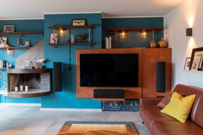

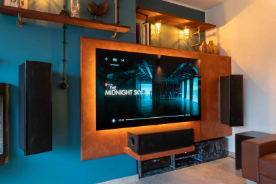

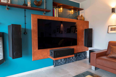

damit Ihr nicht denkt, ich hätte mich inzwischen einfach davongeschlichen, nachdem ich Eure Hilfe im Oktober und November so sehr in Anspruch genommen habe, gibt´s nun eine „Vollzugsmeldung“ zum vorläufigen Abschluss meines 5.1- Projekts (weiteres Bildmaterial zum „Making of“ in meiner Galerie).
Ich hab mich (wer hätte anderes erwartet
) für die große Variante mit 3x nV70 vorn, 2x nV 50 seitlich/hinten und 1x nuSub XW-900 entschieden. Die beiden Front-LS wurden nun doch mit den original Nubert-Wandaufhängungen angebracht (die zwischenzeitlich mal angedachte DiY-Variante mit Halbzoll-Wasserrohren erschien mir angesichts der 19 kg Boxengewicht doch als zu riskant). Der Center ruht auf einem Sperrholzplatte, die wiederum mit sehr stabilen Edelstahlwinkeln an die Wand unterhalb des TV geschraubt wurde.
Optisch wurde das Ganze - wie ich ja im Vorfeld bereits angedeutet hatte – etwas in eine leichte Industrie/Steampunk-Optik eingebettet. Die Geräte sind recht dezent in einem Lowboard in der Nische unterhalb dem TV untergebracht. Das Lowboard (von IKEA) wurde tiefergelegt und mit entsprechendem Deko-Motiv beklebt.
Meine Frau, die meine 5.1 Anschaffung großzügig abgesegnet hatte, ist jetzt zumindest schonmal vom optischen Gesamteindruck angetan (nur den Bass spüre sie „seltsamerweise“ immer wieder mal im Bauch ;
Zum Sound kann ich noch nichts ganz Abschließendes sagen. Subjektiv gefällt mir, was ich bisher im Heimkino-Betrieb antesten konnte, schon mal sehr gut – vorausgesetzt, man spielt vernünftiges Material ein. Der Klang leidet bei schlechten Soundfiles - auch mit solch einer Anlage. Z.B. macht eine m.E. völlig verkorkste reine Stereo-Abmischung der TV-Serie Downton Abbey (über Amazon Prime Video gestreamt) mit 5.1 wenig Freude (vor allem Folge 3+4 aus der dritten Staffel klingen gruselig). Doch die anderen Filme, die ich bisher antesten konnte, haben mich sehr vom Potential der Anlage überzeugt, gerade auch, was die Sprachverständlichkeit betrifft. Der Sub ist recht nahe an der Wand zwischen Front-LS und Couch untergebracht – sicher nicht ideal. Wie zu erwarten, musste er per Audyssey ziemlich gezähmt werden und läuft nun mit -11 Db eher dezent mit. Soll er kräftiger mitspielen, müsste ich ihn wahrscheinlich woanders im Raum platzieren und dann per X-Connect ansteuern – doch momentan reicht mir das, was er abliefert, eigentlich schon aus.
Ich kam bisher noch gar nicht dazu, alle Soundeinstellungen am (ebenfalls neuen) Denon AVC auszuprobieren und muss noch klären, welche Übergangsfrequenzen (bei 5.1. und im reinen Musik-Stereo-Betrieb) am besten funktionieren. Die Trennfrequenz ist momentan für alle Wand-LS bei 80Hz und beim Sub auf 100Hz eingestellt, das scheint schonmal zu funktionieren (Alle LS auf „klein“). Will aber noch mal ausprobieren, ob ich die Wand-LS auch bis 60Hz runter mitspielen lassen kann und den Sub dann nur bis 80Hz rauf betreibe.
