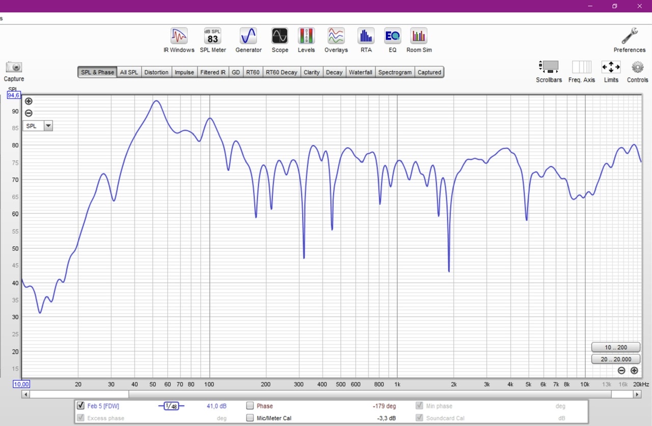

Ich hab mal aus reiner Langeweile eine REW Messung der AS-3500 gemacht.
Ist schon beachtlich, was da auch mit Hilfe der Raummoden an Bass produziert wird.
Musik höre ich deshalb mit Bass -6.
Alle Einstellungen an der Soundbase waren auf neutral, Wide deaktiviert.
Abstand zum Mikrofon ca. 2,7 Meter.
Es handelt sich also um meine individuelle Raumantwort, nicht um den generellen Frequenzgang der AS-3500.
