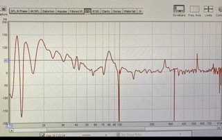

ich vermute mal das meine Messungen nicht zeigen, was der Indianer vermutet.
Deshalb wäre auch eine Messung von ihm, zum Vergleich, interessant. Natürlich auch was er wie gemessen hat, um die Vergleichbarkeit herzustellen.
Eventuell liegt der Fehler auch auf meiner Seite, schließe ich keineswegs aus.
Mir hat diesbezüglich mal jemand gesagt, das alles bei dieser "Art" Messung so wie ich diese ganz einfach von der SPL Messung umlege, alles unter 50ms absolut unbedenklich ist, über 100 fängt es an besch. zu werden.

das Ergebnis muss praktisch immer von nahe bei Null bei hohen Frequenzen auf mehr oder weniger viele zig Millisekunden bei sehr tiefen Frequenzen ansteigen ...
auch eine 110 hat ganz sicher keine 80ms group delay bei 200Hz, schon 2ms wären dort hörbar, keine Ahnung was du da misst?
schau mal dort rein ...
https://www.roomeqwizard.com/help/help_ ... delay.html
oder schau dir (wie schon @steakhouse empfohlen hat) zur Orientierung mal die gestrichelte Linie im Spektrogramm an ...

Der Punkt ist einfach, dass du dir die falschen Diagramme anschaust und dich auf die falschen Werte versteifst. Das einzige, was man beim Impulsdiagramm ablesen kann ist, dass du unter 80Hz starken Moden hast.

ich versteife mich doch gar nicht auf diese Werte, ich würde es nur gerne verstehen, aber so richtig weiter komme ich auch hier nicht.
Natürlich schaue ich mir die SPL, Wasserfall und Spectromessung an und dies sind auch die Messungen, welche plausibel und nachvollziehbar sind.
Bei der GD schaue ich ab und an nach wegen dem EQ Einsatz, wenn dieser nicht wie angedacht funktioniert,
quasi eine Anhebung sich im SPL nicht abzeichnet trotz + per EQ, dann habe ich festgestellt das im Excess Mode die Frequenz oft wie oben angezeigt darauf hinweist, das hier ein Filter nicht oder kaum wirksam ist.
Die Messungen der NuVero sind nicht meine, war nur zum Vergleich gedacht.
Könnt ihr nicht mal eure GD Messung einstellen? Eventuell sehe ich da irgendwie wo der Hase im Pfeffer....
Ansonsten können wir das auch abschließen, kommen ja nicht weiter.

Eine meiner ersten Messungen mit dem Umik. Heute werde ich nochmals messen und hier reinstellen wenn es gewünscht ist .
Auf der GD Messung sieht man eindeutig dass der Tiefbass stark hinterher hinkt, was man auch hören konnte, allerdings fiel es mir zuerst kaum auf .

Das ist durch die BR Abstimmung bzw. den Hochpass bedingt. Die anderen Welligkeiten kommen durch Moden/Kammfilter.

steakhouse hat geschrieben: Mi 14. Apr 2021, 16:32 Das ist durch die BR Abstimmung bzw. den Hochpass bedingt. Die anderen Welligkeiten kommen durch Moden/Kammfilter.
Meinst du mich oder Müller ? Sind doch beides GD , kann man das daraus ablesen ?
