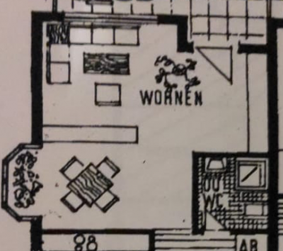

in naher Zukunft werde ich für vier Tage in der Woche allein in einer Zweitwohnung verbringen und muss mich deshalb neu einrichten. Dabei suche ich nach sinnvollen Varianten die noch nicht vorhandenen Möbel zu stellen. Ziel ist eine sehr gute Stereowiedergabe und ein halbwegs gutes 5.1 (nur Netflix) Erlebnis. Beim Musikhören habe ich gern die Beine oben (Couchecke/Sessel). Bei der Aufstellung geht es mir um mögliche (Bass-)Auslöschungen, da ich glaube, dass Dirac die Position und (Bass-)Überhöhungen gut kompensieren wird. Raum-akustisch bin ich bereit einiges zu machen und dachte an Absorber an der rechten Wand und Ecken (Isobond und Basotect). Unten ist der Grundriss, der eingezeichnete Raumteiler und Möbel sind noch nicht vorhanden - grüne Wiese also.

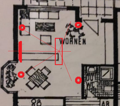

Hier einige Varianten, die ich mir so überlegt habe. Was denkt ihr, was würdet ihr machen?
V1: Fernseher beim Raumteiler, Couch vor der Heizung, rechte Wand Regal und Absorber
V2 (verrückt) Kino und Stereo getrennt, d.h. wie V1 und zusätzlich Hörplatz vor der rechten Wand? (Platzverschwendung?, Balkontür?)
V3: riesiger Fernseher an der rechten Wand und Couch an der linken Wand (ohne Raumteiler?)
V4: Fernseher an die linke Wand, Couch in der Raummitte? (Bassloch?)
Vorn links am Fenster soll mein Schreibtisch und/oder ein kleiner Esstisch hin.
