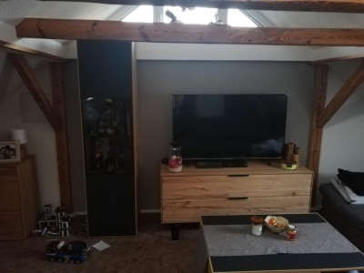

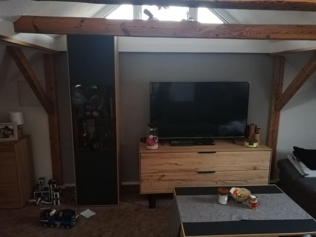

langsam möchte ich mir auch mal ein 5.1 System zulegen.
Leider sind die räumlichen Gegebenheiten nicht ideal, durch die Dachschrägen, Möbel etc. - siehe Foto im Anhang.
Ich reiche noch einen Grundriss nach.
ich würde das Lowboard noch ein Stück nach links setzen um zwischen TV und Couch einen LS zu stellen - den anderen zwischen den hohen und kleinen Schrank.
Es soll für 60% Film und 40% Musik sein.
Wichtig ist mir, dass ich über den AVR Spotify abspielen kann.
Aktuell schwebt mir folgendes vor.
AVR: Denon X3700H (oder reicht auch der 2700?)
Front: nuBoxx B-60 // nuLine 244
Center: nuBoxx B-50 // nuLine CS-64
Rear: nuBoxx B-30 oder nuBox303 // nuLine 24
Sub: XW-900

Re: 5.1 im Wohnzimmer (Dachgeschoss)
Servus,
das ganze sollte symmetrisch zu den Dachschrägen stehen, und das Schrankmonstrum muss weg, unbedingt! sonst tut's auch ein Soundboard ...
müller
Moin,
für 5.1 ist Symmetrie und richtige Platzierung der Lautsprecher und des Hörplatzes das Wichtigste,
die Auswahl der Komponenten ist dann beinahe nebensächlich im Vergleich.
Was hier sofort störend in den Blick fällt ist der hohe Schrank welcher für guten Klang absolut im Weg steht.
Edit: Indianer war schneller...
der hohe Schrank muss leider (Anordnung der Regierung) bleiben
Was ist, wenn ich diesen etwas mehr nach links versetze und dann neben den TV die NuLine 34 (oder ähnlich) mit einer Wandhalterung befestige? Wäre das sinnvoll?
müller
Nö auch nicht.
ich würde die Regierung fragen wie ich das Aufstellen soll.
Es gibt diverse Aufstellregeln und Vorgaben bei Surround, dazu sollte vor allem zwischen den Frontlautsprechern Symmetrie herrschen,
kann man das nicht umsetzen dann ist das halt so.
Eventuell sollte man einen Putsch vorbereiten, um weiter zu kommen.
Eigentlich schreibe ich nicht gerne über hier im Forum eingestellte Bilder,
aber ganz ehrlich, der hohe Schrank stört nicht nur die Symmetrie und Akustik,
er sieht an diesem Platz aufgestellt auch noch absolut deplatziert aus um es noch freundlich auszudrücken.
Chris76
- Beiträge: 1111
- Registriert: Mi 18. Jul 2007, 11:14
- Has thanked: 335 times
- Been thanked: 126 times
Meine Idee (ob die Sinnvoll ist sei dahingestellt) wäre, dass man kleine Kompakte auf Ständern jeweils ausserhalb der Senkrechten Holzbalken aufstellt (also Links wäre das dann rechts neben die weiße Lampe), so könnte man den Schwarzen Schrank stehen lassen. Wo man allerdings da den Center platzieren soll ist mir ein Rätsel, ausser natürlich man würde den TV an die Wand hängen und etwas weiter nach Links versetzen damit der TV und Center darunter Mittig zu den Front LS hängt bzw steht.
Ob das allerdings dann Sinn macht im Bezug auf Mehrkanal kann ich nicht sagen.
