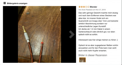

Ich habe die Front-LS mit stoffumwickelten und sogar richtungsgebundenen Kabeln angeschlossen. Wahnsinn, wenn man die Kabel richtig herum anschliesst kommt da Ton aus dem Lautsprecher, wenn falsch rum genauso... Eigentlich klingt es genauso wie mit Baumarktstrippen, sieht nur besser aus. Hatte die vor Jahren mal in der Bucht geschossen, mittlerweile gibt es fast identische für um die 30 Euren => https://www.ebay.de/itm/284028576881?ha ... SwYJpfc2n9
Die sind von Krüger und Matz, einem polnischen Hersteller und machen einen gutenm Eindruck. Habe letztens meinem Sohn ein Paar gegeben und er ist sehr zufrieden, tolle Optik halt.
Die Funktion "Bilder einstellen" habe ich nicht gefunden, wie genau macht man das?
Re: Lautsprecher Kabel
Das funktioniert erst ab 10 verfassten Beiträgen.thosch hat geschrieben: So 15. Aug 2021, 14:02 Die Funktion "Bilder einstellen" habe ich nicht gefunden, wie genau macht man das?
Das Krüger & Matz Kabel wurde in einer Amazon Rezension schon mal entlarvt. Recht dünner Querschnitt, viel Kunststoff drum herum.
Aber optisch für den schmalen Taler durchaus ansprechend.
