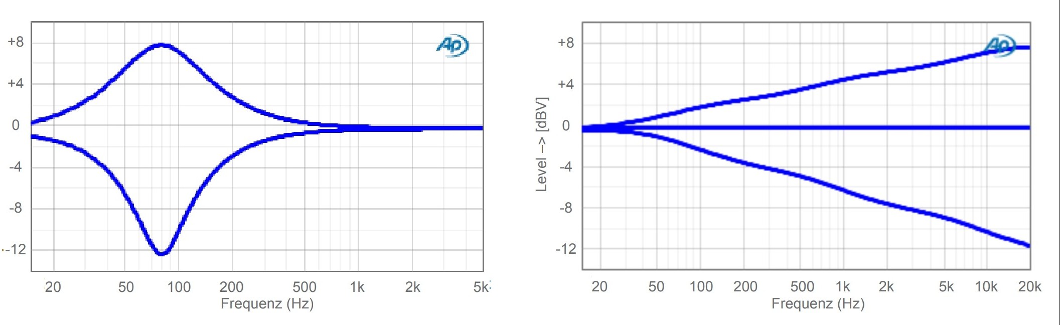

mich würde der Frequenzgang interessieren, wenn man an den nuPro der X-Serie in der Klangwaage die Bässe auf +10dB und die Höhen/Mitten auf +10dB stellt. Hat man dann einfach insgesamt eine Erhöhung um 10dB und wieder einen linearen Ausgang oder eher eine Badewanne? Hat hier jemand Messungen?

Ich denke mal, von den Mitten ausgehend (absolut KEINE Pegelanhebung!) wird sowohl der Hoch- als auch Tieftonbereich um so stärker in Richtung 10 dB angehoben, je höher bzw. tiefer die Frequenz ist. Auf einem Diagramm könnte man es sich so vorstellen: Die Mitten bei 0 dB (frage mich aber bitte nicht, von wo bis wo genau die Mitten definiert sind) und dann nach links (Bass) und rechts (Hochton) jeweils eine ansteigende Gerade in Richtung +10 dB. Also keine Badewanne.

Die Bass-Einstellung erzeugt einen Buckel bei 80 Hz und die Mitte-Höhen-Einstellung kippt den gesamten Frequenzgang linear. Der tiefste Punkt in der resultierenden Kurve wäre irgendwo bei 200 Hz und +2 bis +3 dB. Siehe auch nuControl2 Bedienungsanleitung Seite 34.

Vermutlich nicht, da die X-Serie mit +10dB und -10dB arbeitet und nicht mit +8dB und -12dB, aber vom Prinzip dürfte es ähnlich sein. Auf das Hertz genau wollte ich es gar nicht wissen, obwohl eine Messung Licht ins Dunkel bringen würde.
