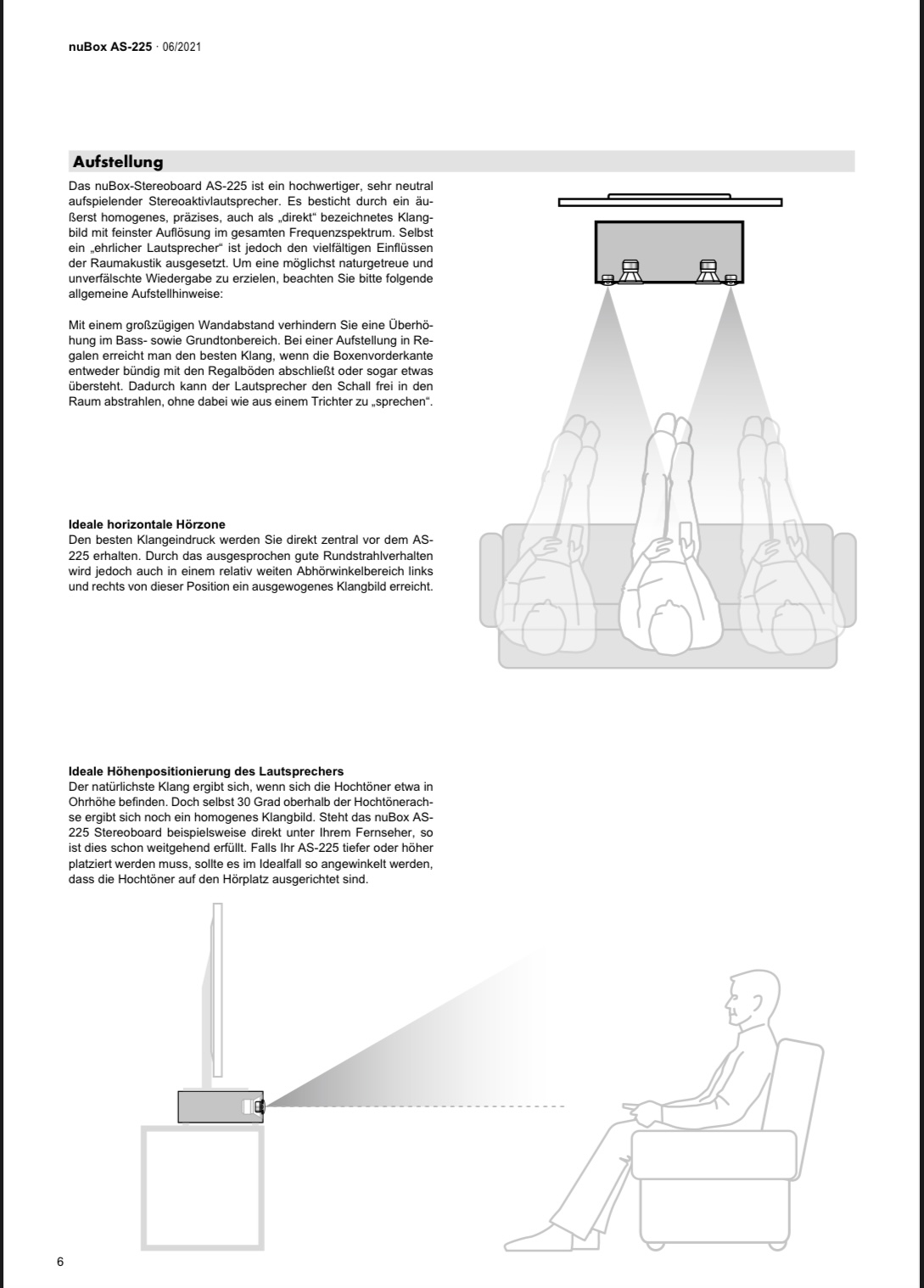

Stimmt, die Hochtöner zielen zum Teil auf den Unterseite und das gibt unschöne Reflexionen. Auch ein Teil der Mitten wird dadurch in Mitleidenschaft gezogen. Bündig zur Vorderseite oder stark nach oben anwinkeln hilft da nur. Am besten beides, da die Soundbar doch recht tief steht und die Entfernung zum Hörplatz nicht gerade groß zu sein scheint. Die Hochtöner sollten in Ohrhöhe (beim Sitzen auf der Couch) sein, oder man muss die Soundbar anwinkeln, damit sie in Richtung Ohrhöhe strahlt,

@Gebirgskuchen Wie in der BDA zu sehen strahlen die Hochtöner nach oben ab, also sollte anwinkeln nicht die Lösung sein.
Nachtrag :
Noch dazu sieht man wie der Lautsprecher stehen sollte , also LS Front mindestens bündig mit dem Möbel auf dem es steht oder sogar etwas überstehend, wenn das keinen besseren Klang ergibt kann es an der Raumakustik liegen oder aber ist eins der klangmodi aktiviert ? Einmal blinken bedeutet klangmodus aus , mehrfaches Blinken bedeutet klangmodus an.

Ok nochmal konkret die Frage : Schon mal versucht die Box nach vorne zu ziehen ? Das reduziert etwas den Bass bzw. auch den Mittelton der dann unter Umständen viel zu laut wiedergegeben wird und dadurch klingen die Höhen zu leise .
Und
Zweite Frage , hast du mal versucht einfach ein cinchkabel an den subwooferausgang anzuschließen?
Dadurch wird der Bass etwas rausgenommen ab 80 hz
10 m2 ist ja recht klein , ich tippe nach wie vor auf Raum bzw Aufstellung .
Habe meine 225 mal draußen getestet , die klingt einfach super abgestimmt , als sie vorher in einem offenen Regal stand ( was sich dann geändert habe, jetzt steht sie frei) wummerte der Bass und der mittelton war auch etwas zu viel des guten .

Danke für die Illustration bezüglich der Aufstellung der Box.👍
Als ich die Box auf meinem aktuellen Lowboard bündig nach vorne gezogen habe, konnte ich persönlich keinen Klangunterschied ausmachen.
Das Cinch Kabel reduziert den Bass etwas, aber Stimmen klingen nicht deutlich besser/klarer.
Ich vermute mittlerweile, dass es wirklich am Material liegt, was auch in den ersten Posts geschrieben worden ist. Da haben Soundbars im Vergleich zu Kopfhörern (besitze den Beyerdynamic 990 DT Pro) beispielsweise das Nachsehen. Ich weiß, das sind Äpfel und Birnen, aber trotzdem.
Ich besorge mir bald erstmal ein neues Lowboard, welches nicht so tief ist. Dann kann ich die Soundbar auch gut bündig/überstehend aufstellen, ohne, dass sie zu sehr in den Raum ragt, wie bei meinem aktuellen Lowboard. Dann schau ich mal weiter.
