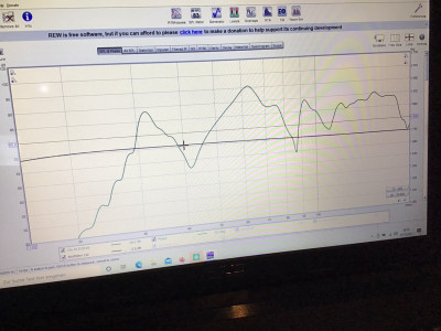

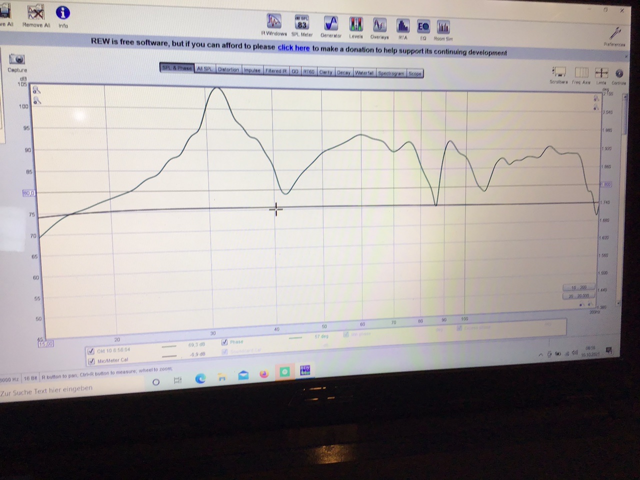

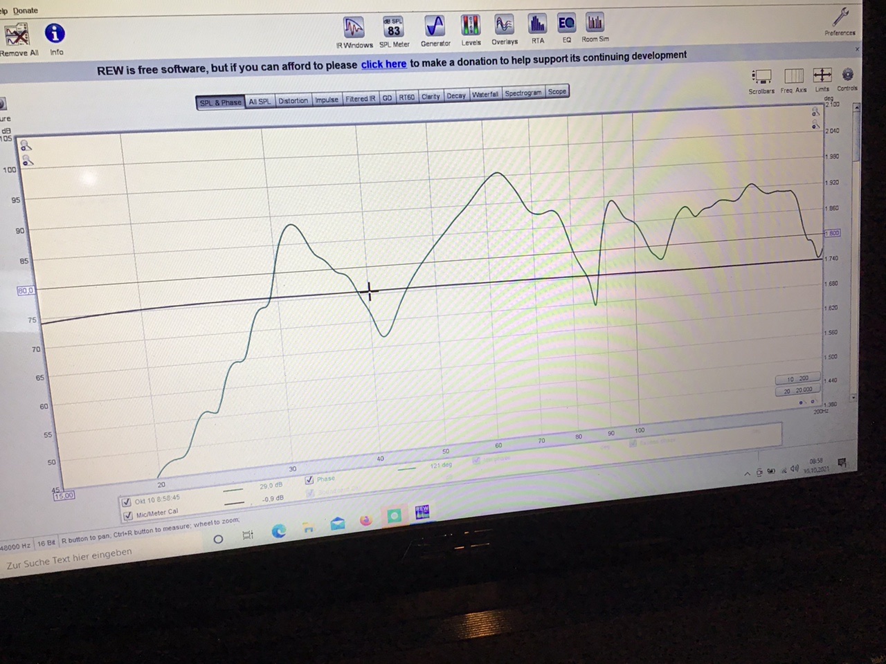

Nun zu REW: Mikro steht, ich hoffe das ich die richtige Kalibrierungsdatei geladen habe. Mikro zeigt 90* zur Decke auf der Hörposition. Tja und dann beginnen die böhmischen Dörfer für mich. Ich habe zwar eine deutsche Anleitung, aber so richtig komme ich da nicht vorwärts. Vor allem RTA und Raumeinmessung. Hä? Ich verstehe das nicht.
Ich habe hier mal 2 Bilder. Kann man damit was anfangen? Das erste Bild ist ohne Roomcalibration und das 2 Bild mit. Wobei ich jetzt nicht mit der Einstellung gemessen haben, womit ich grundsätzlich höre.

Jetzt hab ich mir nen Wolf geschrieben und dann alles weggeklickt
Nochmal in Kurzfassung, sorry.
Ist doch toll das die ersten Messungen stehen.
Teamviewer schön und gut, aber das lersnt du selbst, nur Mut.
Von den oberen Reitern ist erstmal nur die EQ Funktion interessant.
Hierzu die Lautsprecher einzeln messen, und dann die Filter berechnen lassen.
Schritt für Schritt wird das hier sehr gut erklärt:
Das du bei dem vorhandenen Klangbild hin und her regelst ist nicht verwunderlich,
aufgrund der Messungen kann man sagen, das du vllt ein Problem gelöst hast, gleichzeitig aber in einem Nachbarbereich ein Problem verschlimmert hast.
Deshalb Messungen...sonst stochern im Nebel.
Du hast aktuell Lautstärkeunterschiede im Bass von bis zu 15db, das ist noch viel zu viel.
Woran man die Sauberkeit des Bassbereichs ablesen kann ist im Wasserfalldiagramm bzw. Spectrogramm,
ruhig mal von diesen beiden Messungen auch das Ergebnis hier zeigen.
Dann kann man im Vergleich zum Endergebnis auch hier Unterschiede sehen.
Dazu auf den jeweiligen Reiter klicken,
und danach unten links auf Generate.
Nur Mut, irgendwann macht dir auch das optimieren darüber Spaß, so wie bisher auch.
