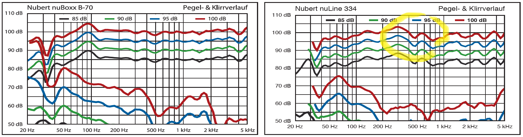

auch das ist aus den Messungen objektivierbar, sieht man hier daran, dass der Flachmembranmitteltöner der 334 bei hohen Pegeln offenbar komprimiert, die grüne, blaue und rote Linie laufen nicht mehr parallel im gleichen Abstand zur schwarzen, sondern "hängen zunehmend durch" ...crz hat geschrieben: Do 21. Okt 2021, 19:25 Danke für den Link und den Hinweis zum Unterschied Maximalpegel und Grenzdynamik. Letztere ergibt sich wohl nicht zwangsläufig aus den Messwerten, sondern eher aus dem Höreindruck. Das war mir nicht klar und erklärt die vermeintlichen Inkonsistenzen bei der Punktebewertung. Leichtes Stirnrunzeln bleibt, dass die 334 das schlechter hinbekommt.
Re: B-70 mit leichter Badewanne?
Ich sehe an den gelb markierten Kurven nichts "durchhängen". Es geht zwar prinzipiell in diesem Frequenzbereich nach unten, aber bei jeweils 5 dB mehr Pegel geht es um jeweils exakt 5 dB nach oben.

Diese Diagramme sind schwer zu lesen. Kompression heißt, dass die Kurven bei 5dB mehr Pegel einen Abstand von weniger als 5dB haben. Da die Kurven oft schwanken, ist es für das Auge sehr schwer das zu beurteilen. Wenn man sich den Buckel bei 150 Hz ansieht, sieht man dass das kleine Stück zwischen Kurve und Gitterlinie mit höherem Pegel etwas kleiner wird. Aber das ist eher nur ein halbes Dezibel*.
Was ich an der Darstellung überhaupt nicht verstehe: Woher kommt diese Welligkeit der Kurve bei der 334 über alle Pegel? (Hab ich bei anderen Boxen auch schon gesehen) Warum geht es zwischen 75Hz und 300Hz über 6dB "bergauf"? Im normalen Frequenzgangsdiagramm liegt da eher nur ein dB dazwischen. Kann doch nicht sein, dass sich der Frequenzgang bei 85dB schon so verschlechtert?
Was noch auffällt: Die Verzerrungen der 334 sind bei 100dB ca. 5dB geringer (Peak bei 75 vs 80 dB im Bass) was angesichts des dritten 18er Tieftöners auch nicht verwundert. Als Fan der alten 683 sei noch der Kommentar erlaubt, dass diese hier nochmals 10dB niedriger lag (65 dB), was angesichts der 3x22cm Tieftöner eben auch nicht verwundert.
Christian
*edit: Jetzt wollte ich es doch noch mal genau wissen und habe mir das Diagramm vergrößert auf dem Bildschirm anzeigen lassen, so dass 10dB 7,3cm ausmachen. Das "Fitzelchen" zwischen Kurve und Gitterlinie verkleinert sich von unterster zu oberster Messung von 0,65cm auf 0,3cm, wird also 0,35cm kleiner. Das bedeutet 0,48dB Kompression!
Christian

Ehrlich gesagt verstehe ich diese Diagramme immer noch nicht! Kann mir das einer erklären?
Die oberen vier Kurven jeweils sollten doch in etwa mit dem Frequenzgang auf Achse übereinstimmen. Ok, Kompression erkennt man daran, dass die Kurven nicht mehr 5dB Abstand haben, aber warum stimmt der Verlauf der einzelnen Kurven nicht mit dem Frequenzgang auf Achse - bis auf Unsauberkeiten durch den hohen Pegel - überein? Bei der B-70 ist hier ein "Buckel" bei 100Hz zu sehen, bei der NL 334 einer bei ca. 300Hz, die diese Lautsprecher in den Frequenzgangsmessungen zum Glück nicht haben (Tests sind bei den Produkten verlinkt).
Betrifft nicht nur diese beiden Lautsprecher, ist mir sonst auch schon oft aufgefallen. Allerdings nicht immer: bei der alten Nubox 383 sieht es zum Beispiel so aus, wie ich das erwarten würde.
