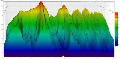

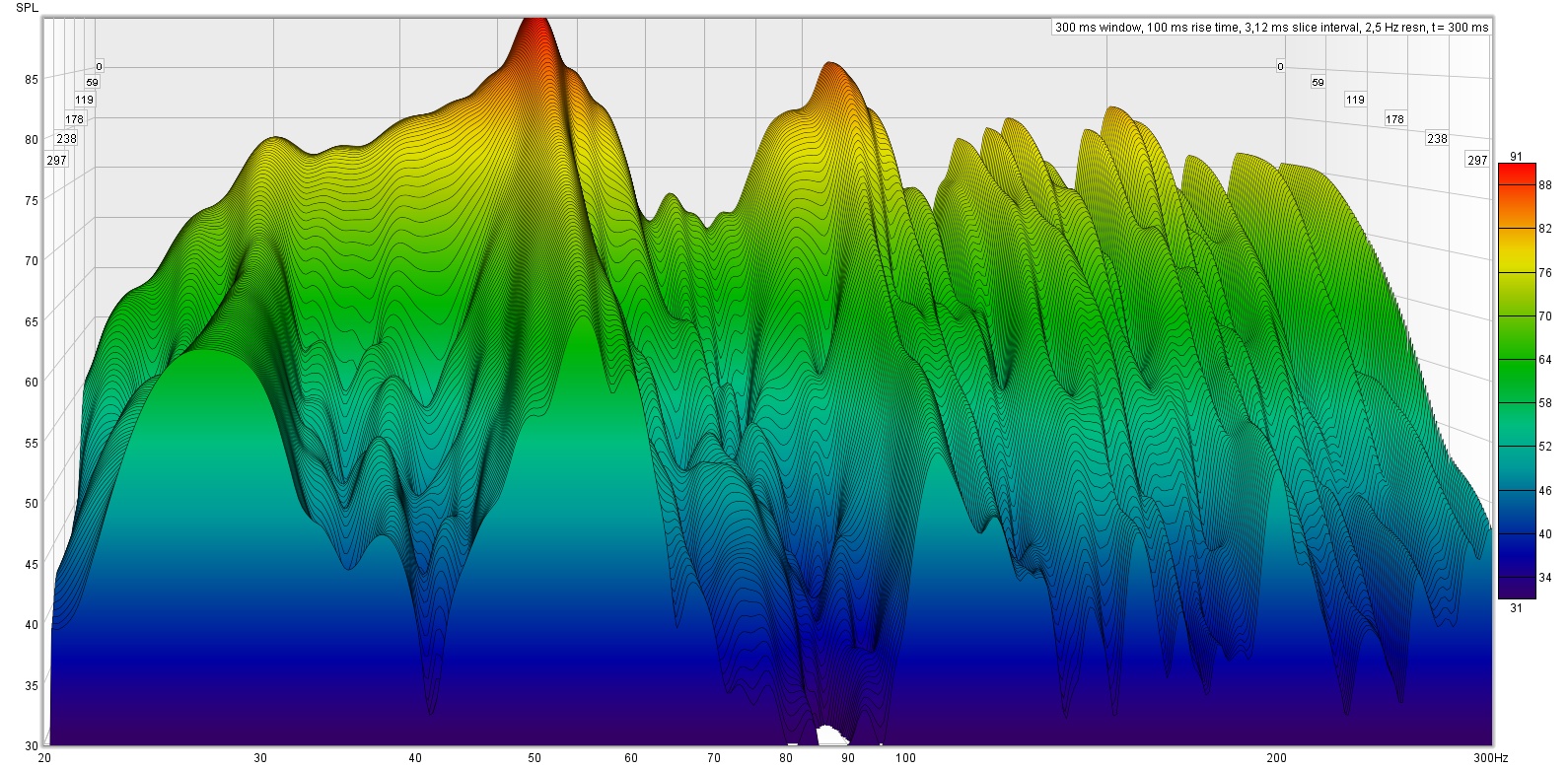

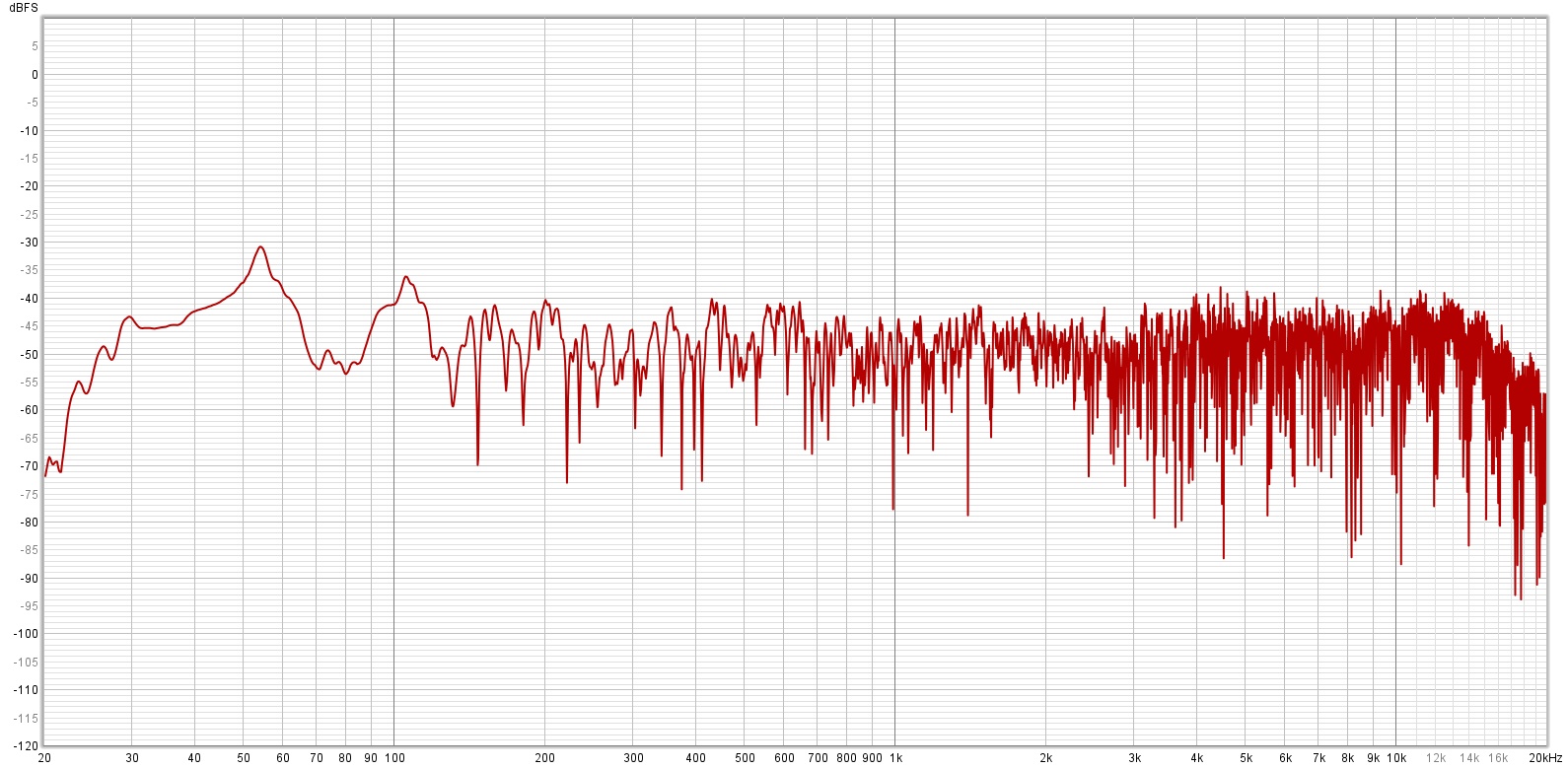

Was für mich ersichtlich ist, ich habe im Bassbereich Spitzen bei ca. 55Hz und bei ca. 100Hz, dafür einen leichten Einbruch bei ca. 70Hz.
Was das Wasserfalldiagramm angeht sieht das doch eigentlich ganz gut aus oder?
Wie würdet ihr die Diagramme interpretieren?
Vor allem aber stelle ich mir die Frage, was ich mit dem Ergebnis anfange, denn egal was ich bei den Equalizern im Pioneer Receiver einstelle, das Messergebnis verändert sich nicht sichtbar. Da stehe ich noch an...

Da steckt glaube ich schon ein Fehler. Was genau möchtest du denn messen? Alle 3 Lautsprecher gleichzeitig? Was erhoffst du dir von dieser Information?GiuseppeP89 hat geschrieben: Mo 25. Okt 2021, 15:15Dazu habe ich den PC via Klinke/Chinch an den CD-input des Pioneer Receivers angeschlossen, Grundeinstellungen lt. Anleitung vorgenommen, Kalibrierungsdatei in REW eingefügt und los.
Modus am Receiver war "Extended Stereo", anders (zB über PureDirect) bekomme ich den Center nicht in die Messung.
Vorschlag: PC via HDMI an deinen Pioneer anschließen und auf dem PC mittels ASIO4ALL jeden Kanal einzeln ansteuern (auch den Center) und jeden Kanal für sich messen
Hier findet man dazu mehr Infos https://www.minidsp.com/applications/ac ... on-windows

Alle Lautsprecher einzeln messen.
Für den Bassbereich und die Überprüfung von eventuellen Auslöschungen im Bereich der Trennfrequenz von Sub und Fronts/Center. zumindest die Fronts zusammen mit dem Sub auch messen, um den Bassbereich beurteilen zu können.
je nachdem was du bewerten möchtest, zuerst im Pure Direct Betrieb, das sieht man was Raum und Lautsprecher zusammen so veranstalten.
Dann eingemessen, und vergleichen was die Einmessung bewirkt.
Beim Wasserfall kannst du auf 500ms gehen, sieht dann auch etwas besser aus,
300ms sind hier zu ambitioniert.
Klanglich bist du im Hochton eher auf der forscheren Seite unterwegs wie es scheint,
Wärme ist eher nichts für dich...
