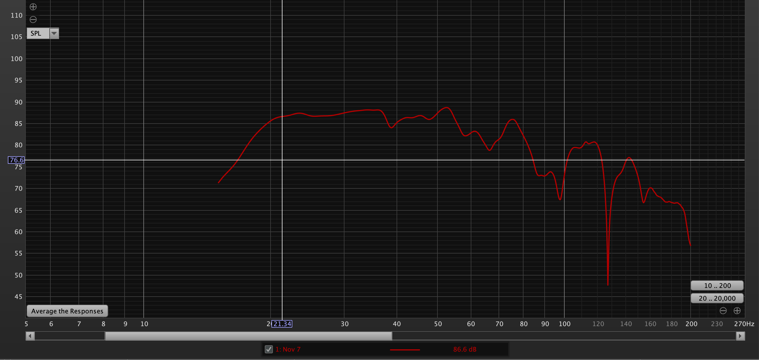

Hab jetzt einen vorne und einen hinten.mcBrandy hat geschrieben: Mi 10. Nov 2021, 09:50 Also, ich würde die Subs mal nach hinten stellen. Vorne neben den NuVeros ist es nicht so prickelnd.
Diagonal einer vorne neben den Front Rechts Lautsprecher und einen XW-1200 hinten Links unter den Surround links.
Hat etwas gedauert, bis ich eine vernünftige Position gefunden habe, musste den Subwoofer vorne rechts zB. noch 50 cm vorziehen. Der steht jetzt bündig mit der nuVero Schallwand.
Aber das klaffende Loch bei 30 Hz ist zu, das wollte ich mit dem 2. XW-1200 auch hauptsächlich erreichen.

Mach mal die Messung nur mit einem Sub. Also den hinteren.

Liefere ich morgen nach, ich muss heute noch 8 Stunden Spätschicht.mcBrandy hat geschrieben: Mo 15. Nov 2021, 11:46 Mach mal die Messung nur mit einem Sub. Also den hinteren.

Ist wohl eine Raumakustik Sache, hab die Subwoofer ohne AVR dazwischen gemessen und damit auch ohne Crossover.
Vielleicht teste ich den Sub hinter der Hörposition mal mit 180 Grad Phase , hab aktuell beide mit 0 Grad laufen.
Stört mich aber nicht, jedenfalls nicht so wie das 30 Hz Loch. Das ließ einfach spürbaren, Hosenbeine flatternden Tiefbass vermissen.
Der ist jetzt endlich wieder da.

Da ist der Knick bei 30Hz auch weg und dafür dann bei 45Hz. Beide zusammen passt ja dann.
